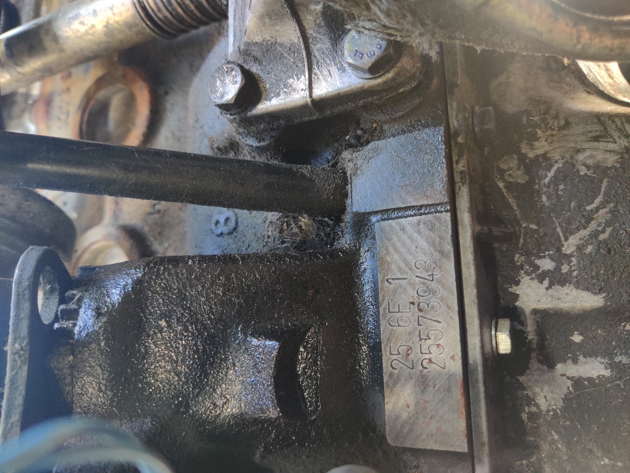

Schau' mal nach der Motornummer, die ist entweder auf einer Planfläche in der Nähe des Ölmesstabes eingeschlagen oder irgendwo beim Motorhalter. Findet man.
So hier die Motornummer
Das sieht original aus. Also echter 2,5er Block oder gut gemachter Betrug. ;-)

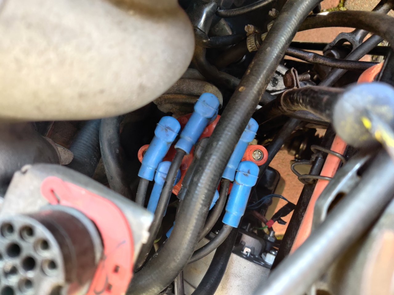

Hast Du mal geguckt, was auf dem Kopf steht? Da müsste abgasseitig über dem Krümmer entweder 2,0 oder 2,5 oder auch 2,7 stehen, zwischen den beiden vorderen Zündkerzen:
Als nächstes folgt ein Bild von der Zündung
Das gehört da so nicht hin.

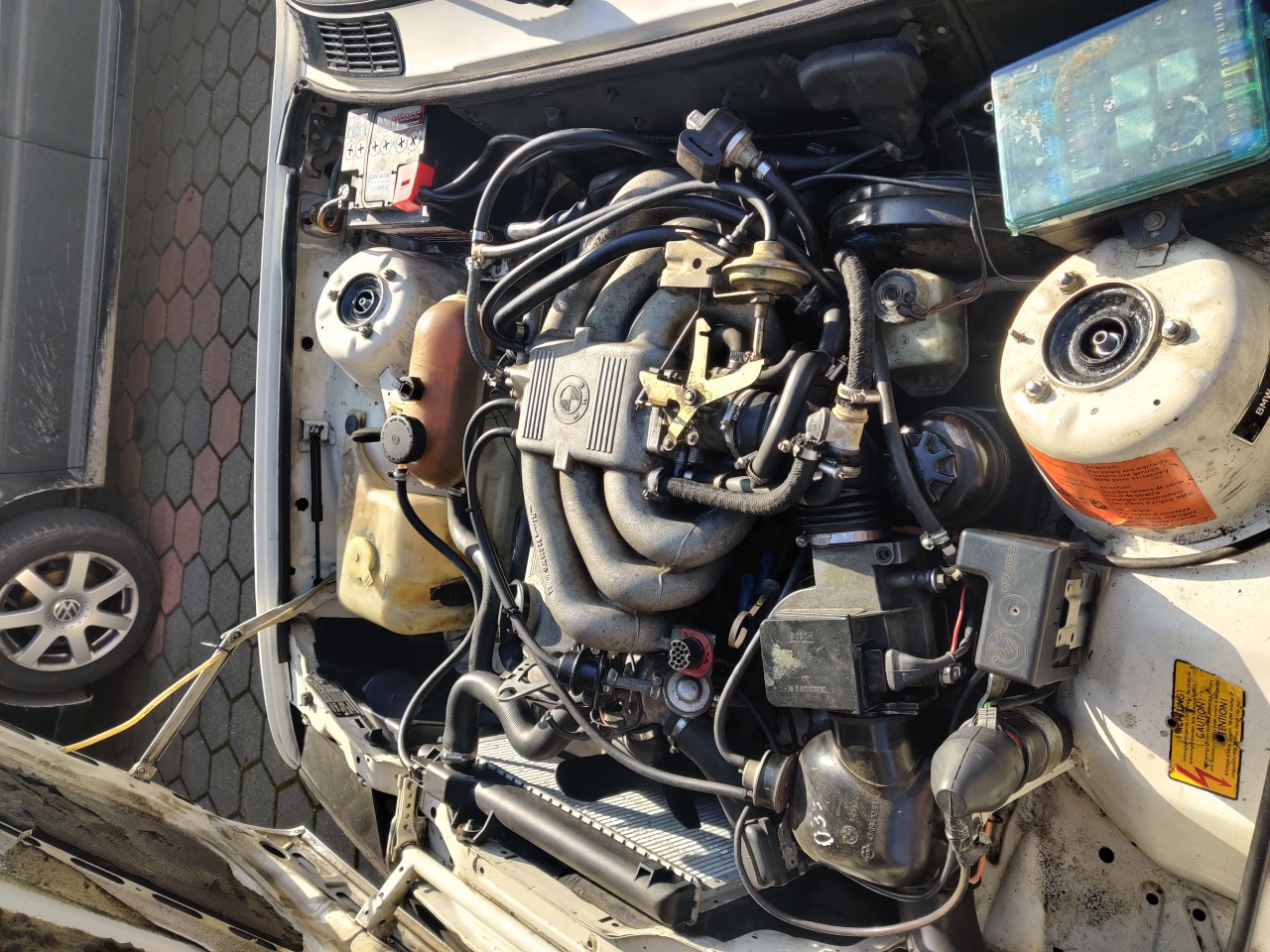

Und zu guter Letzt Einmal der jetzige Aufbau mit der 2,0 Liter Technik
Läuft das so? Hätte da Angst, dass er zu mager läuft.
Sieht auch irgendwie furchtbar unaufgeräumt aus mit den ganzen Schläuchen, wie VW oder Italiener.;-)
Das ist auf jeden Fall die falsche Ansaugbrücke. Hast Du die vom 2,5l auch bekommen? Hast Du den richtigen LMM zum Motor bekommen?
Auch wenn es natürlich falsch ist ich habe den Motor eingebaut und alles mit der 2 Liter Technik wieder zusammen gebaut.
Der Zündverteiler saß allerdings schon da wo er jetzt auch sitzt.
