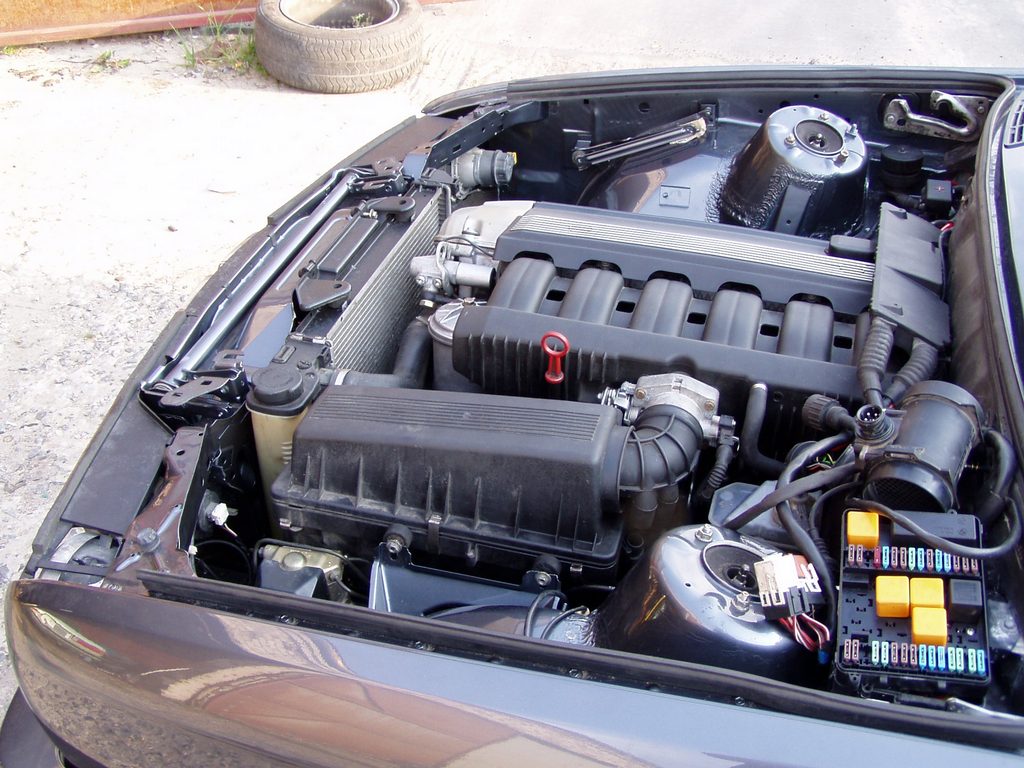

Hier sieht man einen M30 Luftfilterkasten im E30 mit M50 und E36 Kühler mit integriertem Ausgleichsbehälter. Man kann es passend machen und optisch macht das schon was her meiner Meinung nach. Weiterer Vorteil ist die große Filterfläche. Nachteil ist halt die große Öffnung hinten die auch verschlossen werden muss. Nachdem der Themenersteller berichtet, dass seiner wohl so garnicht zu passen scheint stelle ich mir die Frage ob es unterschiedliche längen bei M30 LFK gibt? Leider fehlt in dem Beitrag eine Teilenummer zum LFK.
Hier könnte man sich was 3d Drucken oder was zurecht kleben..
E36 LFK ist jedoch die einfachere Lösung..
