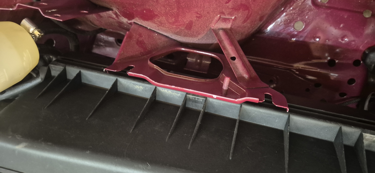

Verbaut ist ein M52b28 mit Einzelvanos aus einem E36 von 1995, meine Karosse ist ein E30 2 Türer von 1988 der ursprünglich ein 316i mit dem M10 Motor war. Der E36 Spender hatte ASC und Tempomat. Der kühler ist der Große Klimakühler mit Integriertem Ausgleichsbehälter.

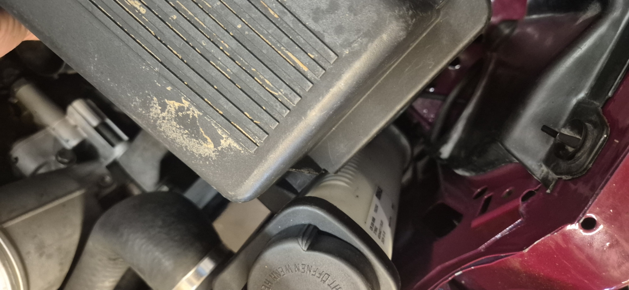

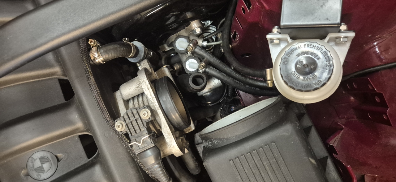

Der Tempomat bereitet mir keine Schwierigkeiten, nur die Drosselklappe im allgemeinen scheint mein größtes Problem zu sein da sie zu Breit aufbaut und durch das ASC 2 Teilig ist, dadurch kommt sie nochmal etwas weiter nach vorne. Dadurch hatte ich keine Chance das unterteil des Filterkastens überhaupt in die nähe des Halteblechs zu bekommen, da ich am Ansaugschlauch des Leerlaufstellers anlag + an der Drosselklappe unten + am Ausgleichsbehälter des Kühlers.
Dann kam es zu einer situation die ich eigentlich vermeiden wollte, ich habe die Störenden Teile des Luftfilterkasten entfernt (wird man noch an den Bildern sehen) und konnte damit alles unterbringen, nur habe ich überhaupt keinen Bewegungs Spielraum von vorne nach hinten also zwischen Drosselklappe und Kühler konnte ich den Filterkasten wenn überhaupt 2mm bewegen li - re fast das gleiche Spiel. Außerdem passt die Höhe auch überhaupt nicht damit ich den Filterkasten vernünftig befestigen kann müsste ich ihn so weit anheben dass er ca 25mm höher sitzt als die Drosselklappe.
In den Anleitungen und Foren sehe ich immer wieder die M50 ansaugbrücke und einen Faltenbalg der Relativ lang ist und einen Rechten Winkel hat, ich habe die Originale M52 Ansaugbrücke und einen ziemlich kleinen Faltenbalg mit einem Winkel von ca. 45Grad verbaut.
