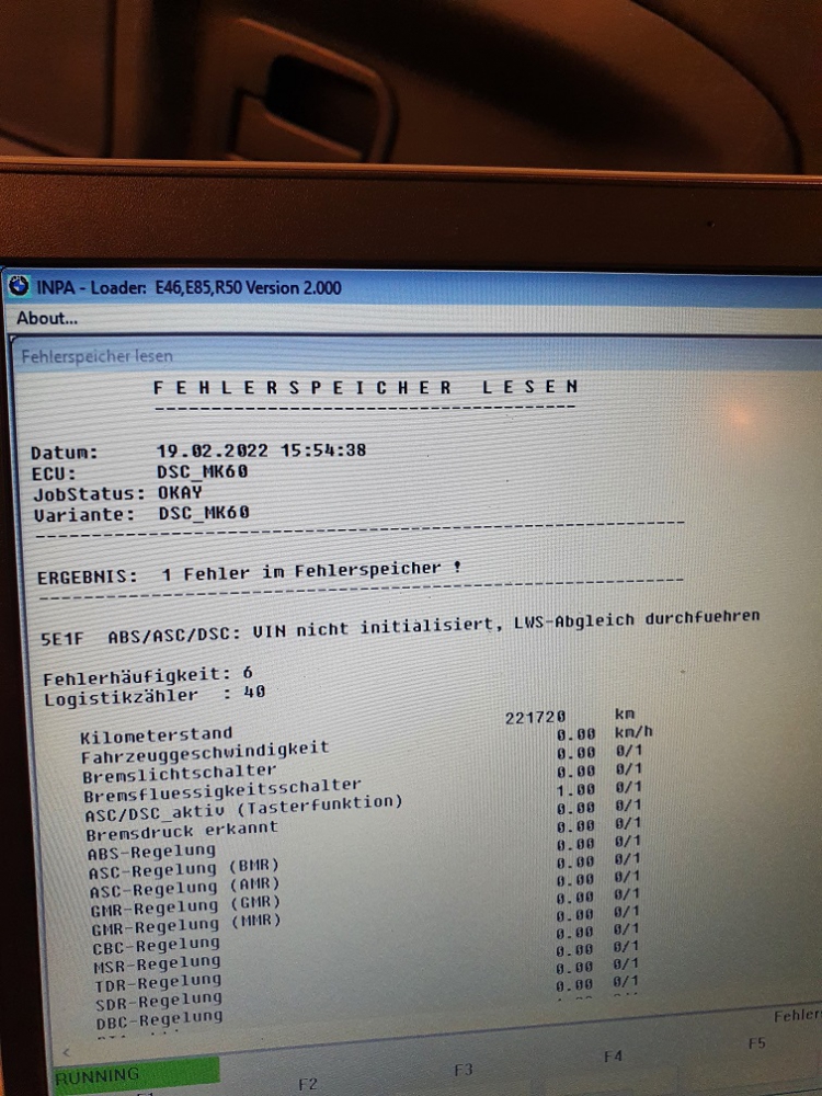

Tatsächlich ist das Codieren und Kalibrieren nicht so einfach, der Lenkwinkelsensor will über CAN die VIN vom Tacho abgleichen, dann will er kalibriert werden mit dem MK60.
Das MK60 will auch nochmal die VIN abgleichen, wohl mit dem Lenkwinkelsensor.

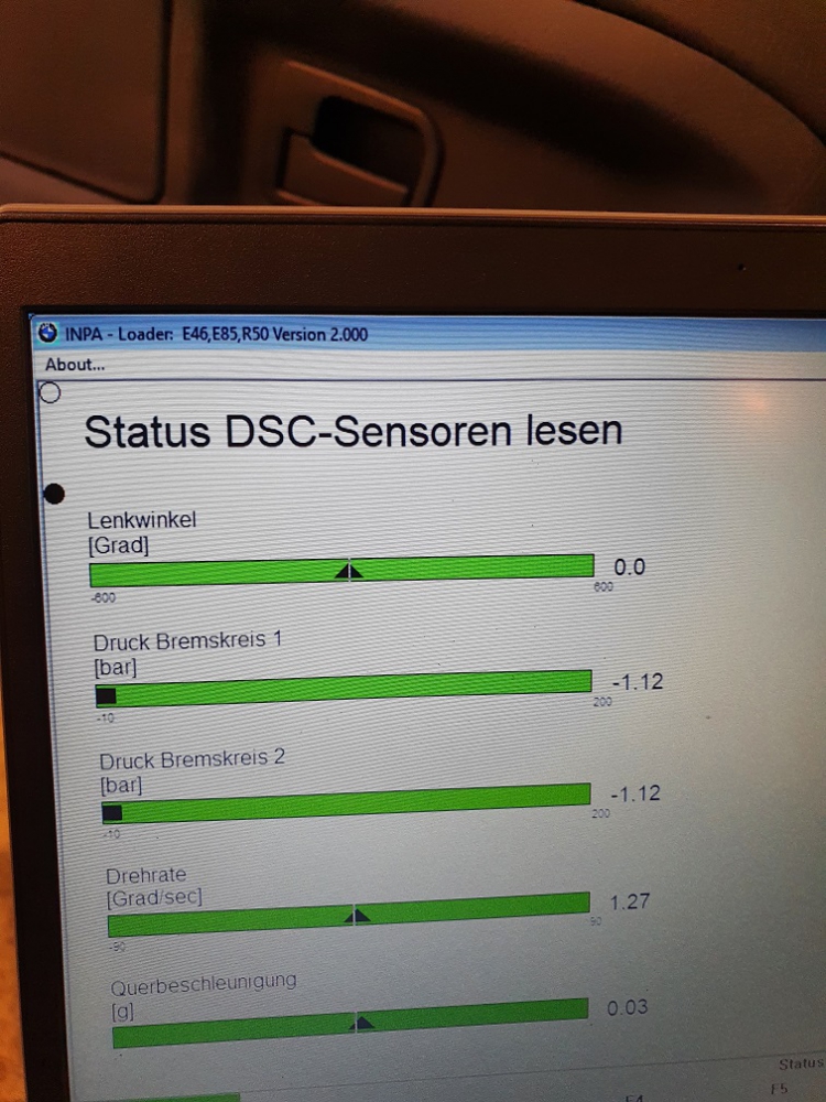

Hier das Ergebnis (Stand 27.05.):
Da Hab ich den Abgleich vom LWS geschafft und alle Sensoren machen das was sie sollen.
1 Fehler ist noch über, da braucht wohl das MK60 noch die VIN die im LWS hinterlegt ist.
Ansonsten sind LWS, Motorsteuergerät fehlerfrei, ABS und Traktion leuchten natürlich noch und der DSC Schalter zeigt in der Software keine Reaktion beim drücken.
