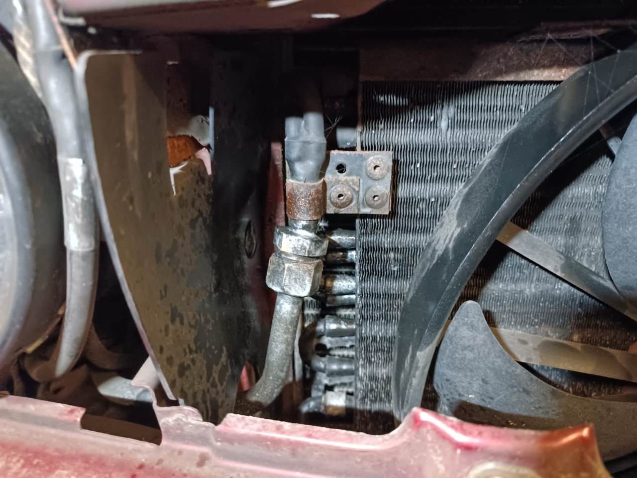

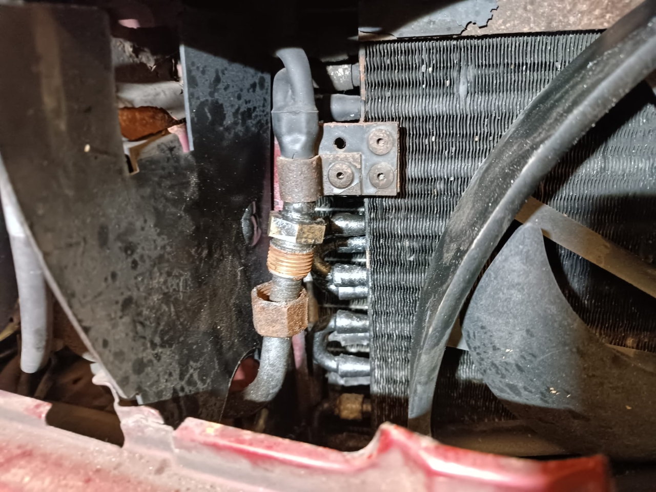

An die beiden Leitungen kommt man von vorne dran.
Die untere ging sogar sehr leicht ab, da nur 19mm SW.
Die obere war dagegen eine Herausforderung. Der 22mm Maulschlüssel quetschte sich eher in die weiche Überwurfmutter. Mit einem Engländer ging es dann aber doch. Trotzdem mußte ich auch hier mit einem Rohr verlängern. Ebenso natürlich den MAulschlüssel um gegenzuhalten.
Der Kondensator sollte jetzt nach innen entnommen werden können. Dazu muß natürlich erstmal der Kühler raus...
