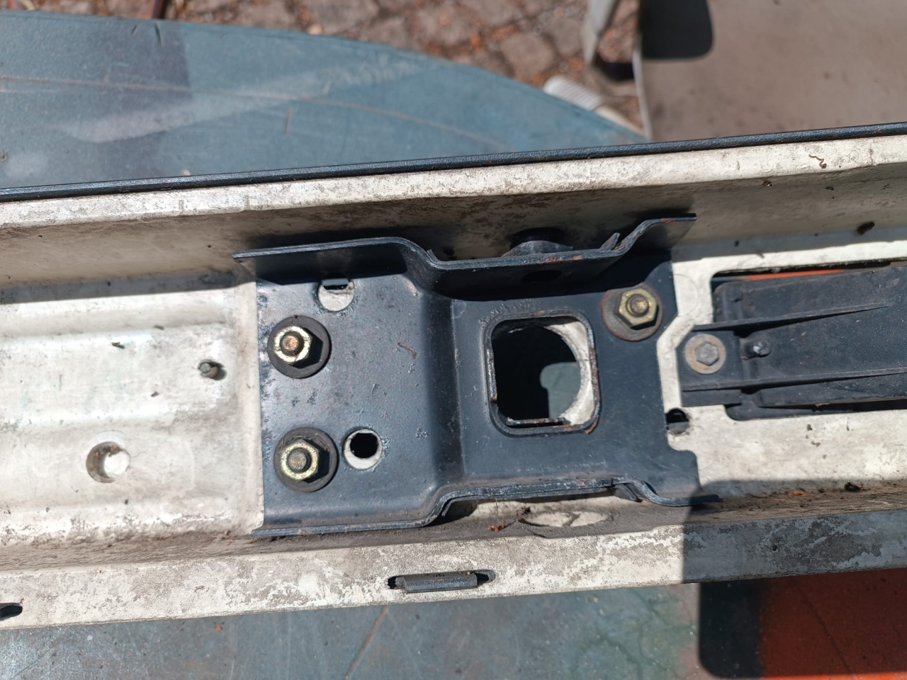

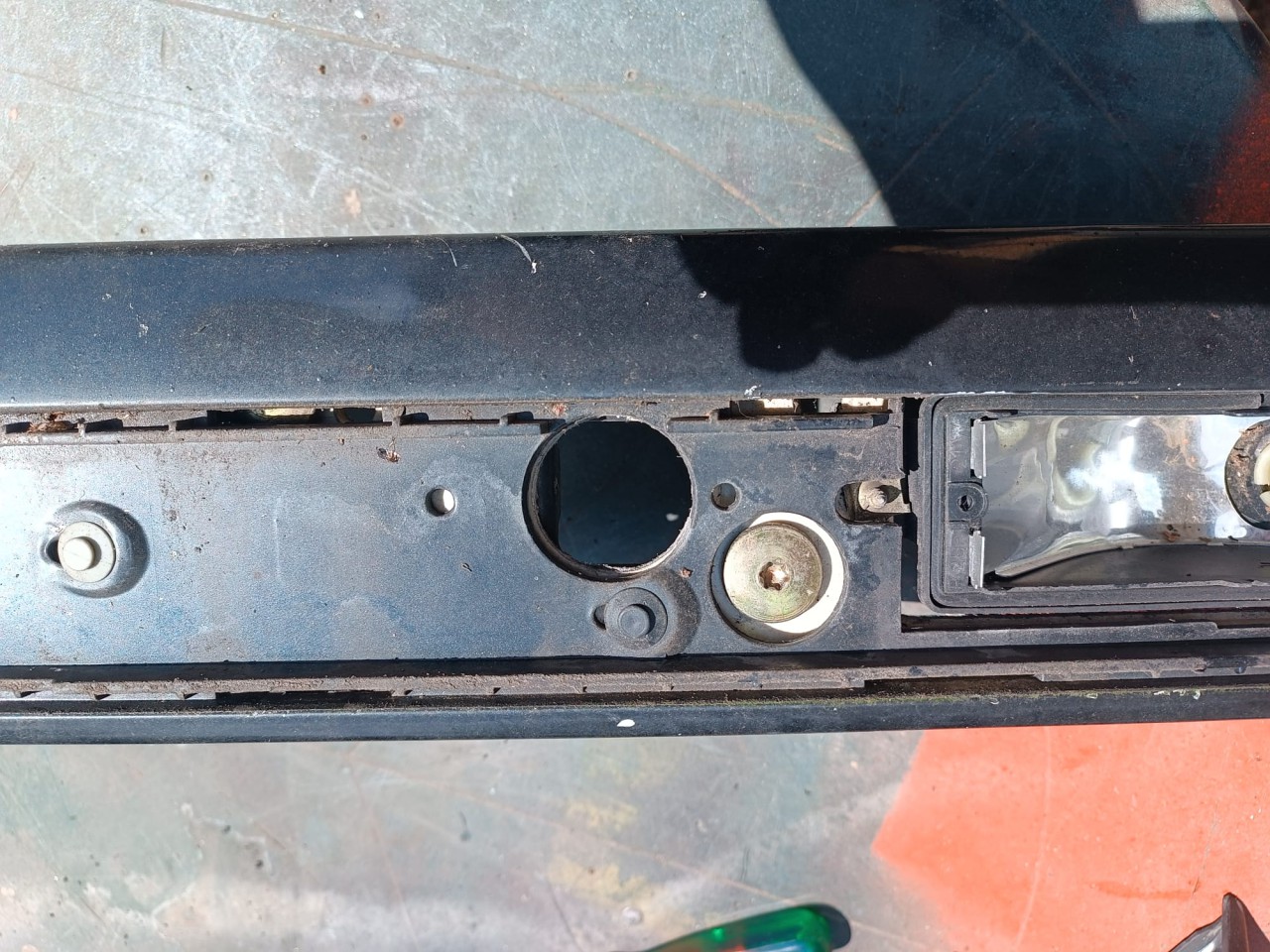

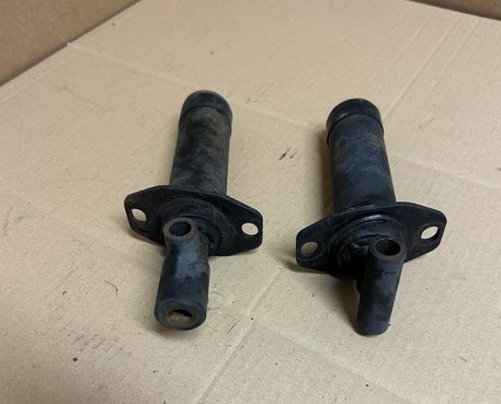

Um die Stoßstange abzubekommen könnte man die Blenden entfernen und darunter 2 große Löcher bohren, um an die beiden 8mm Schrauben zu kommen, die den Pralldämpfer an der Karosse halten. Die Blenden verdecken hinterher die beiden Löcher.
Hier mal die Fotos dazu von einer ausgebauten Stoßstange:
