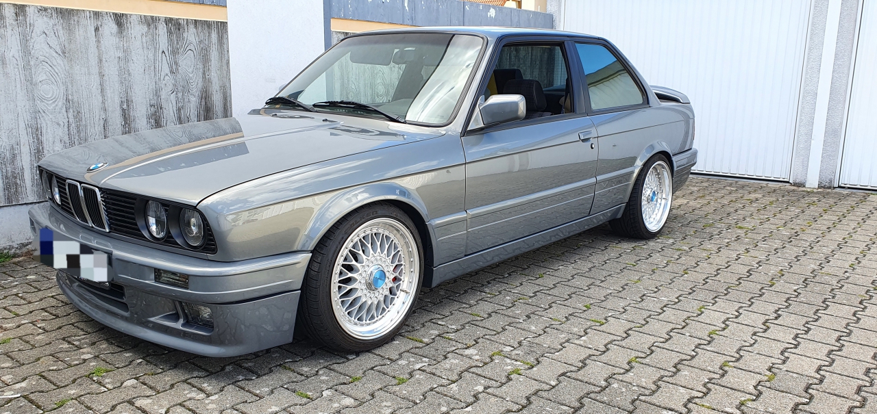

205/40 und 225/35 geht ohne ABS, diese Größe steht so zb im Gutachten der R&H ZW3 mit 8.5 und 9x17
Dieses Gutachten könnte man als Vergleich heranziehen, so war es in meinem Fall.
Jetzt mit den Lensos in 7.5 und 8.5 etwas dezenter.
Sieht stimmig aus!
Wieviel mm Spurplatten hast Du genommen? Wie tief ist das Auto?
