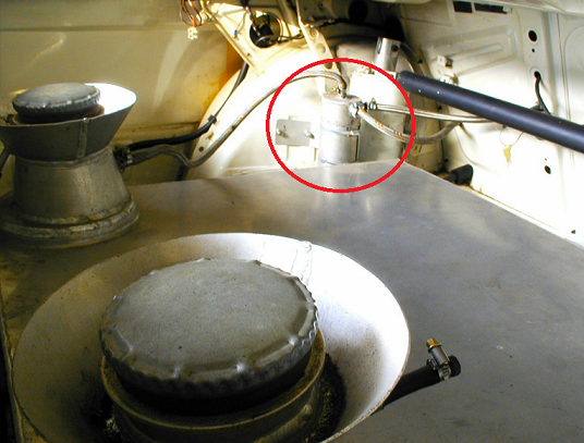

ich gehe mal davon aus, dass Dein Tanksystem der Serie entspricht.
Da kann so was vorkommen.
Im Rennwagen gehört ein System mit Catch-Tank rein.
Da wird der Sprit mit eine Vorföderpumpe in einen separaten Behälter, ca. 1ltr. gepumpt und von da aus in die Leitung.
