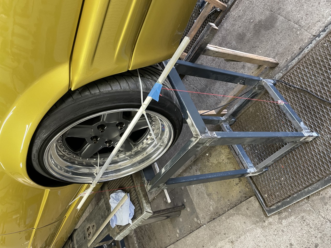

ich muss mal wieder nachfragen. Ich hatte ja vor kurzem die Spur einstellen lassen nachdem die Hinterachse draussen war.
guck da
Als ich fertig war fuhr das Auto irgendwie immer noch Kagge. Zog immer nach links oder recht. Dann fuhr es wieder geradeaus, nach dem anhalten wieder nicht usw. Ende vom Lied war der HBZ hat im vorderen Kreislauf immer geklemmt. Dadurch waren die Bremssättel immer leicht angezogen. Nach paar hundert Metern hat meistens einer aufgemacht bis dann auch der 2te sich gelöst hat. Aber hierzu erstmal egal.

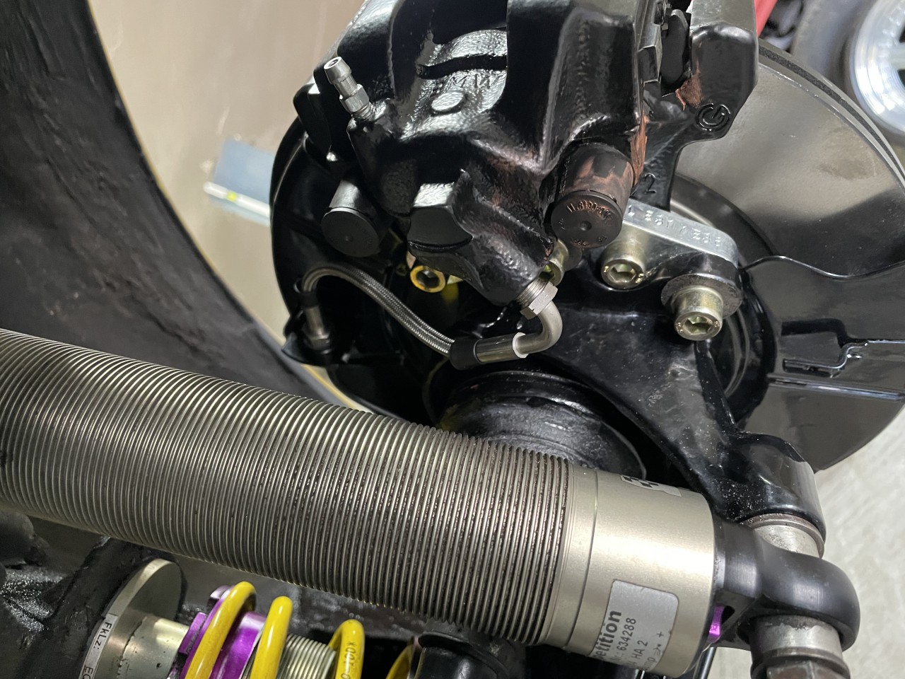

Anbei mal Fotos von meinen Bremsleitungen hinten? Ist es möglich, dass sich dort die Luft sammelt? Ich habe irgendwo gelesen, abschrauben und hochhalten.
Oder muss ich am Pedalbock aufgrund der anderen Kolbengröße hinten irgendwas umstellen? Aktuell weiss ich nicht mehr weiter.
