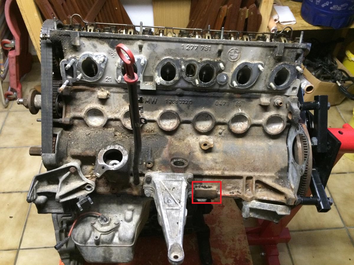

Alle M20B25 (auch die katlosen und auch im E34) haben im Gegensatz zum katlosen 320i den Zündverteiler oben an der Nockenwelle. Das ist in jedem M20B25 Kabelbaum so vorgesehen uns sollte kein Problem sein wenn Du alles umbaust.
Moin Chris,
Das macht mich Gerade ein wenig stutzig. Ich habe den 325i Motor ja schon verbaut und dieser hat auf alle Fälle den Zündverteiler unten sitzen wie der 320i. Werde da nach der Arbeit ein Bild von machen!
Gruß Torben
Umbau BMW E30 320i Katlos auf 325i Katlos Kabelbaum Problem
ChrisAS @, Köln, Mittwoch, 16.03.2022, 10:49 (vor 1694 Tagen) @ Torben
Moin Chris,
Gruß Torben
Hi Torben,
entweder hat das dann jemand umgebaut oder es ist kein 325i Motor.
Hast Du den Motor ohne Anbauteile gebraucht gekauft? Schau mal welche Motorkennbuchstaben eingeschlagen (Planfläche Ansaugseitig unten). Ein katloser 325i hat dort 256E1 stehen.
Die Welle für den Anschluss des Zündverteilers unten hat der 325i-Motor auch, da ist nur einfach ein Blindstopfen drüber. Also theoretisch kann man das umbauen, macht nur keinen Sinn.

Torben, Mittwoch, 16.03.2022, 10:55 (vor 1694 Tagen) @ ChrisAS
Moin Chris,
Ja ist gebraucht gekauft und ja der Kennbuchstabe stimmt auch. Bin den Motor ja auch schon gefahren und kann Sagen ist auf alle Fälle ein 2,5 Liter und kein 2,0 Liter.
Dann hat dass Tatsächlich jemand Umgebaut

Torben, Mittwoch, 16.03.2022, 11:05 (vor 1694 Tagen) @ Sven_327i
Moin Sven,
Sollte nach der Nummer ein 2,5er sein mache später aber noch ein Bild von der Nummer!
Danke und Gruß Torben

Dafür kann es mehrere Gründe geben, aber nicht viele sind plausibel.
Der plausibelste ist - es ist kein 2,5er Motor.
Schau' mal nach der Motornummer, die ist entweder auf einer Planfläche in der Nähe des Ölmesstabes eingeschlagen oder irgendwo beim Motorhalter. Findet man.
So hier die Motornummer

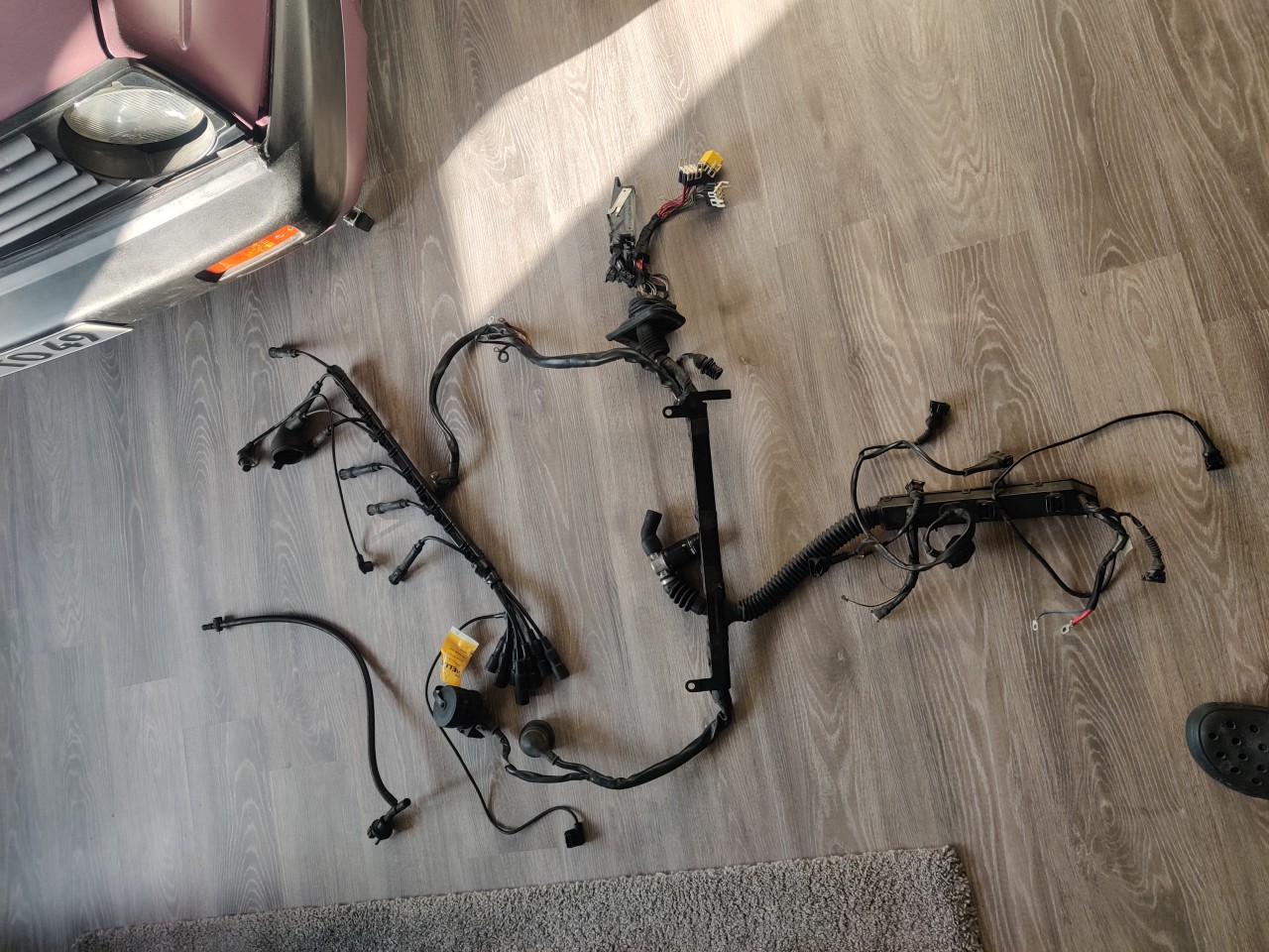

Torben, Mittwoch, 16.03.2022, 16:18 (vor 1693 Tagen) @ Torben
So und der letze Nachtrag der Kabelbaum aus dem E34 :)
Gruß Torben [image]
BMWMartin @, Норильск, Russland, Mittwoch, 16.03.2022, 18:35 (vor 1693 Tagen) @ Torben
Das ist (mehrheitlich) ein 518i Kabelbaum. Zum Rest melde ich mich später.
Das sieht original aus. Also echter 2,5er Block oder gut gemachter Betrug. ;-)
Hast Du mal geguckt, was auf dem Kopf steht? Da müsste abgasseitig über dem Krümmer entweder 2,0 oder 2,5 oder auch 2,7 stehen, zwischen den beiden vorderen Zündkerzen:

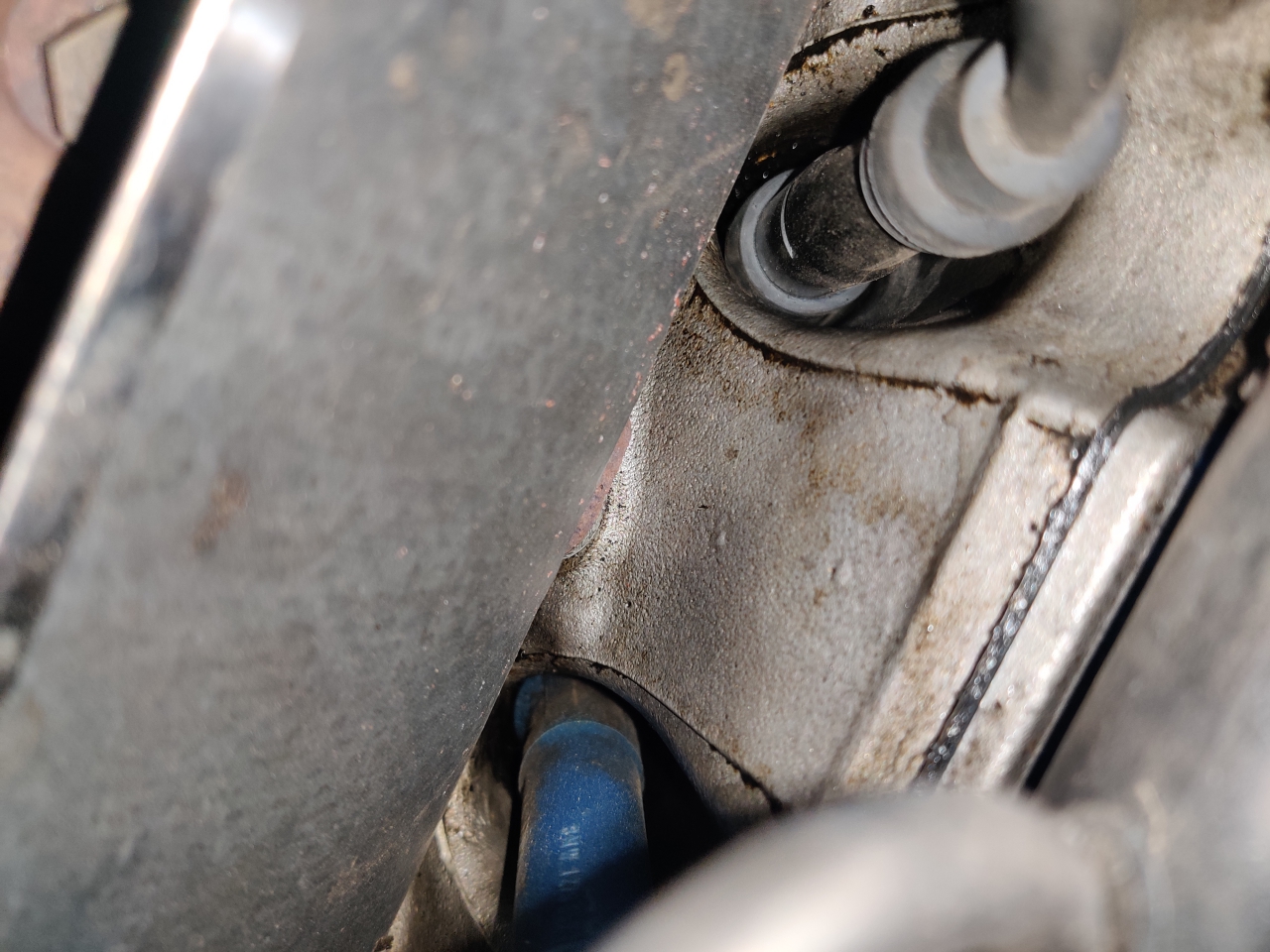

Torben, Mittwoch, 16.03.2022, 18:30 (vor 1693 Tagen) @ ChrisAS
Wie man sieht sieht man leider nichts
