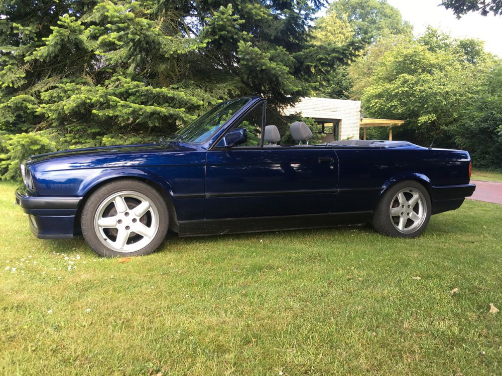

Moin zusammen,
ich studiere gerade das Teilegutachten meiner Lenso BSX in 7,5 x 16". Die mit den Felgen erworbenen Reifen in 215/40/16 sind mir zu aufwändig in der Eintragung (Tachoänderung etc.) außerdem kommt der Wagen nochmal eine Ecke runter und hat mMn eh schon eine sehr sehr tiefe Grundposition (Fahrwerk ist ne andere Baustelle).
Im Gutachten wäre die Kombination aus 205/45/16 ebenfalls möglich. Reifenrechner verspricht einen größeren Durchmesser und vorrätig wären Reifen in bezahlbaren Ausmaß auch noch.
Allerdings würde mich jetzt mal ein Bild von dem Reifen interessieren. Ich vermute schon einen größeren Stretch, den ich eigentlich ungern haben möchte. Andererseits entspricht die Breite den originalen Kreuzis in 15".
Hat der wer was aufm Rechner? Müssen ja auch keine Lensos sein, nur 16"er wären gut.
Sollte Jemand Interesse an den vormontierten Schlappen haben, gerne Bescheid geben.
Noch überlege ich nur, aber würde die Lensos schon gerne in der nächsten Saison legal über die Straße bewegen.
Danke und Gruß

318is-fahrer @, Montag, 23.11.2020, 19:11 (vor 2123 Tagen) @ cabriofan
bearbeitet von 318is-fahrer, Montag, 23.11.2020, 19:15
https://www.e30.de/fotostory/f01990/f01990.htm
Ich habe auf den 7,5x16 die Reifengrößen wie damals auf den Schnitzer 7,5x16 gefahren.
VA: 205/50/16
HA: 225/45/16
Alternativ die 205/50 rundum.
Bei einem Reifensatz (Hersteller weiß ich nicht mehr) ist der 225er nur minimalst größer ausgefallen, als der 205er mit Flankenschutz.
Auch wenn es nicht im Gutachten steht, sind die Größen sehr gängig und eintragbar sowie zeitgenössisch. Zur Not verweise einfach auf das Schnitzer Gutachten.
Hier der alte Prospekt.
https://www.e30.de/fotostory/f00892/f00892.htm

BlondyM3 @, Coburg, Montag, 23.11.2020, 20:02 (vor 2123 Tagen) @ cabriofan
Ich kann Dir sagen, das es stark vom Reifen(Hersteller) abhängt, sehr stark!
Ich hatte 16er fürs Ringtool gekauft mit alten Gummis, die passten perfekt da hätte der Tüv nicht gemuckt. Da war Platz! Wir haben Federal drauf gemacht und es ging nix mehr, sehen ballonmäßiger aus, und Tüv war auch nich mehr...
Es waren mal vorne 205/50 und 225/45 hinnten drauf, da war Platz, wir sind auf ringsrum 205/50 gegangen und es wurde sogar hinten eng.. :-| verstanden hab ich's net...

Harry, 83527, Montag, 23.11.2020, 20:14 (vor 2123 Tagen) @ cabriofan
Ich hab 205/45/16 auf 7,5x16, Bilder habe ich auch dazu, muss ich aber raussuchen. Wohin darf ich das senden?

Jogi325icab @, Montag, 23.11.2020, 20:34 (vor 2123 Tagen) @ cabriofan
205/50/16 auf 7,5x16 ET25 nichts bearbeitet.

Tomcat, Dienstag, 24.11.2020, 10:35 (vor 2123 Tagen) @ cabriofan
Wie schon geschrieben wurde, ist das eine Standardgröße für 7,5x16 wie z.B. AC Schnitzer
https://www.e30.de/fotostory/f00129/f00129.htm
Da wird nichts gestrecht...
