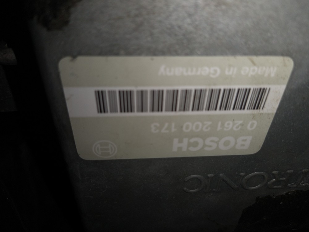

Groot, Donnerstag, 13.08.2020, 09:40 (vor 2231 Tagen) @ ChrisAS
Hi

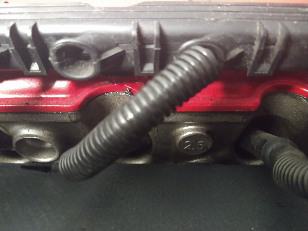

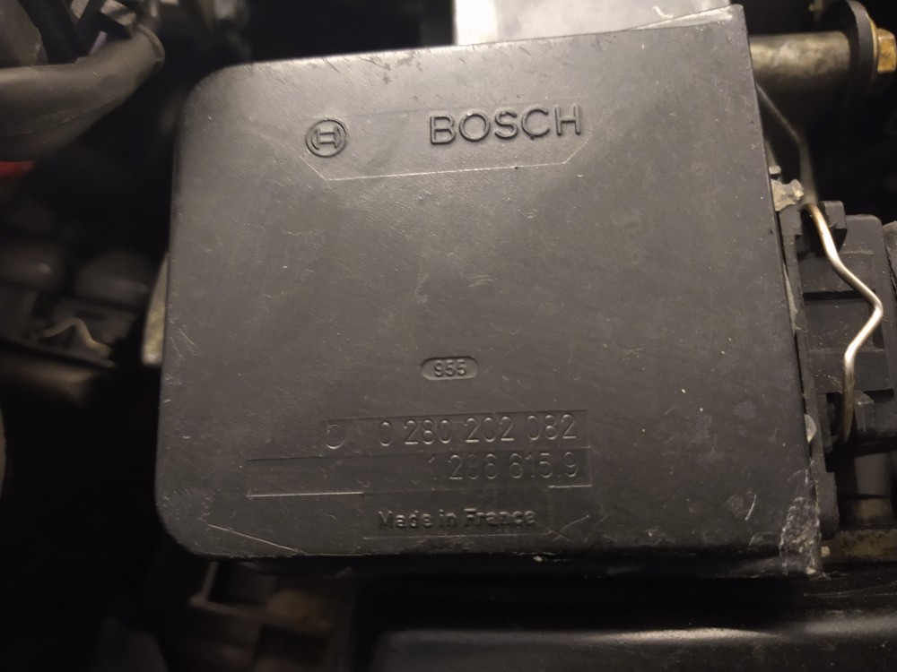

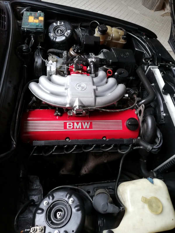

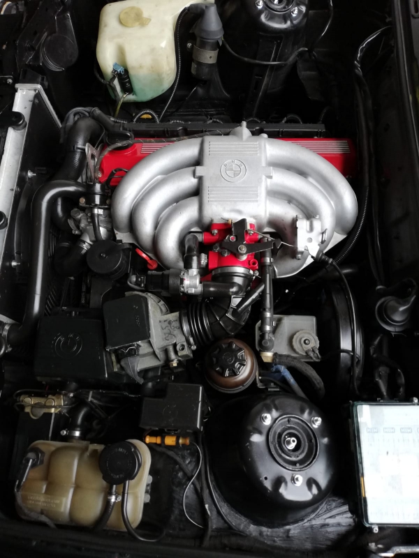

![[image]](images/uploaded/202008130716565f34e8e83034b.jpg)

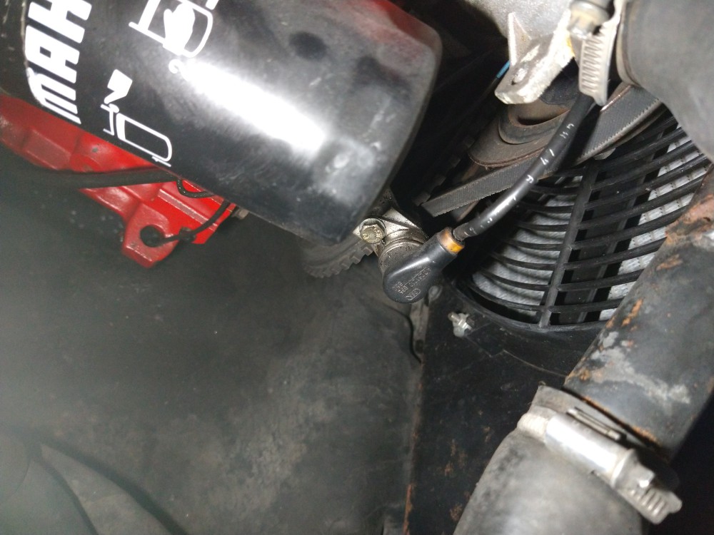

![[image]](images/uploaded/202008130717185f34e8fe7a636.jpg)
Auf den ersten Blick hätte ich jetzt auf die Ansaugspinne vom B25 getippt, ist aber vom B20, oder?

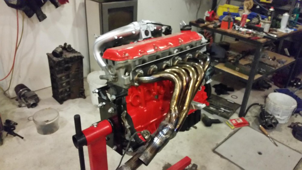

![[image]](images/uploaded/202008130723505f34ea86f323f.jpg)
Foto vom Vorbesitzer nach dem Umbau, den Krümmer hab ich gegen den originalen ersetzt (müssen). Österreich ist eben anders...
![[image]](images/uploaded/202008130718285f34e944e0044.jpg)
![[image]](images/uploaded/202008130718485f34e958a8b9d.jpg)

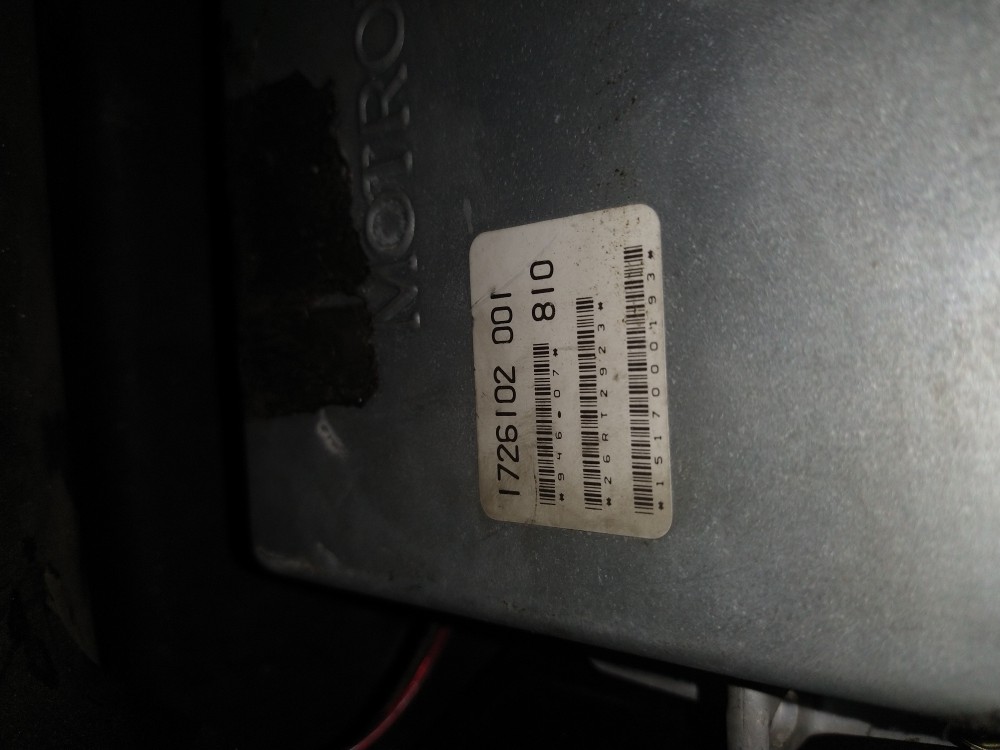

Das MSG müsste vom 325er sein
![[image]](images/uploaded/202008130719145f34e97221aa3.jpg)
![[image]](images/uploaded/202008130720035f34e9a35925d.jpg)
![[image]](images/uploaded/202008130733385f34ecd281216.jpg)

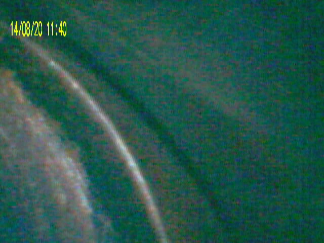

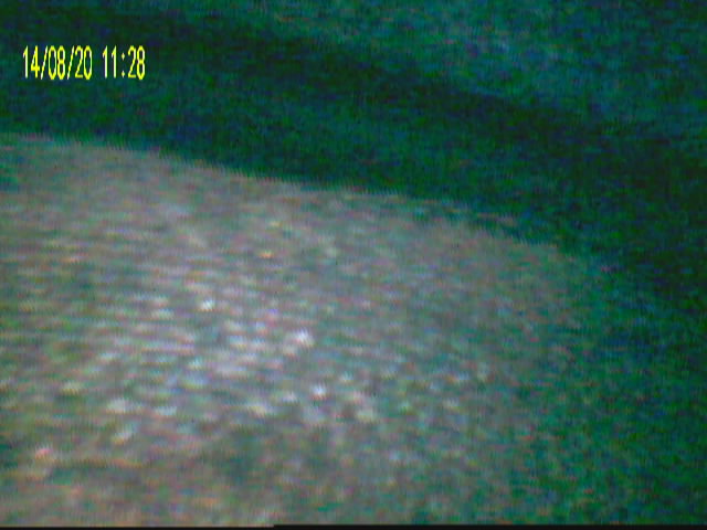

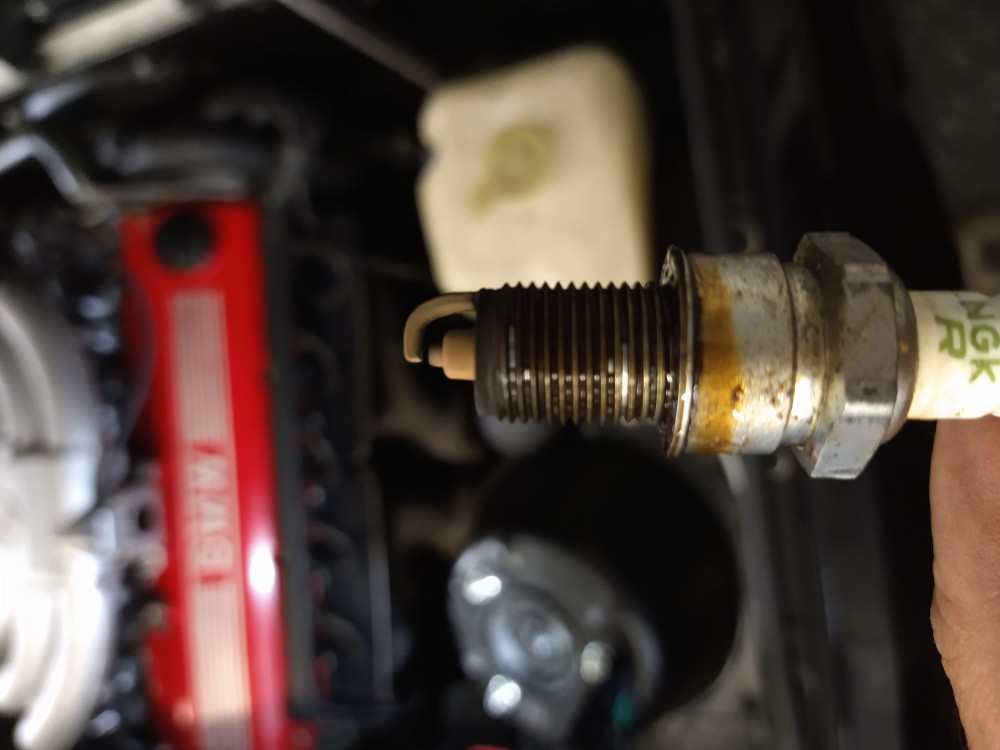

Bilder mit den Endoskop kann ich morgen machen.
Was schließt du daraus??
Hey, vielen Dank für deine Hilfe!!!!
LG

Das sieht in Summe nach einem vernünftigen Umbau mit M20B25-Komponenten aus.
Ein Blick auf die Kolben schafft ein bisschen mehr Klarheit. Vielleicht kannst du auch noch den Ventildeckel abnehmen und nachschauen welche Nockenwelle verbaut ist. Das dauert eigentlich keine 30min.

Hab versucht den Vorbesitzer zu kontaktieren. Er hat gemeint dass die Kolben original sind. Ich denke also mal vom 25er.

Den Bildern nach ist der "Oberbau" (Kopf, Ansauge, LMM) schon mal vom 2,5l. Motronic ist 1.3. Klingt dann doch sehr nach Var.III.
Dann frag ihn doch mal, ob er den Block hat abfräsen lassen, bzw. wieviel.
Dann kannst Du Dir die Verdichtung ausrechnen, daraus ergibt sich dann auch welchen Sprit Du fahren kannst.
Du könntest mittels der "Klima-Anhebung" am Motorkabelbaum die Leerlaufdrehzahl etwas erhöhen.
Die Frage ist, was da für ein Kennfeld drin steckt? Hat der Vorbesitzer dazu nichts gesagt?
Wenns ein Serien 2,5l-Kenbnfeld ist, würde ich den Motor nicht Vollgas fahren, nachher magert er zu sehr ab.
Alternativ kannst Du Dir ein Alpina B3 Kennfeld besorgen, das passt ungefähr zu Deinem 2,7er mit 272er Nocke. Alternativ kannste Dir von Conny ein passendes Kennfeld machen lassen.

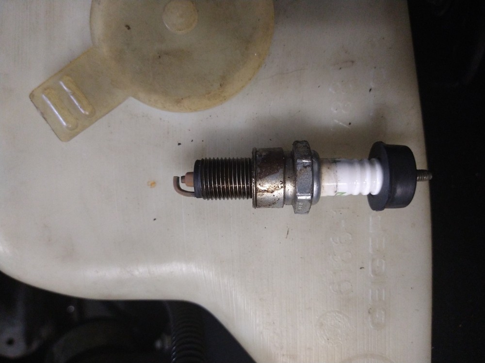

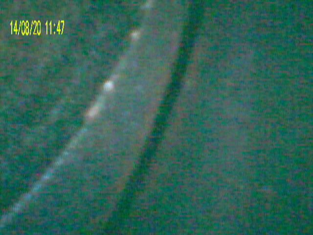

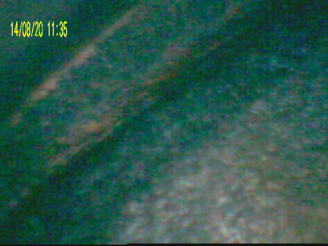

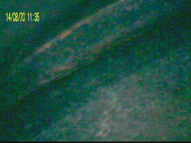

Fotos der Kolben und Zündkerzen
Groot, Freitag, 14.08.2020, 12:27 (vor 2230 Tagen) @ Groot

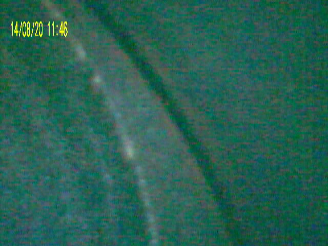

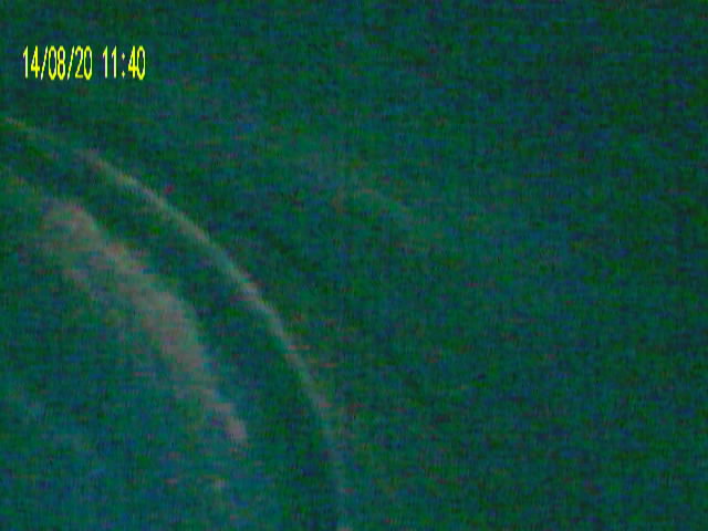

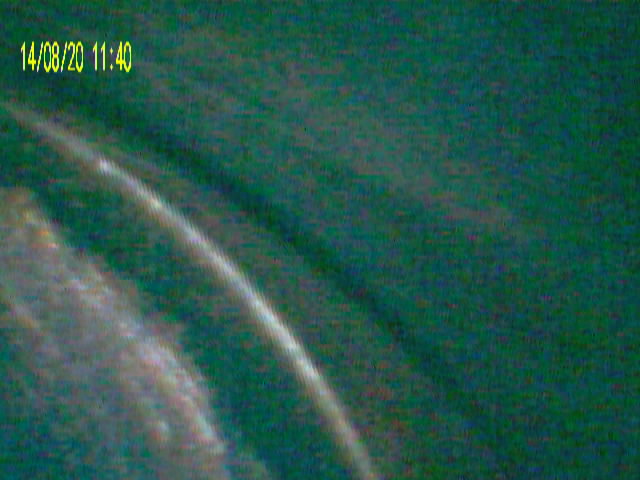

Hier die Bilder mit dem Endoskop aufgenommen, die Bewegungsfreiheit ist doch sehr eingeschränkt... Die Qualität lasst leider zu wünschen übrig.
Vl. erkennt jemand trotzdem was

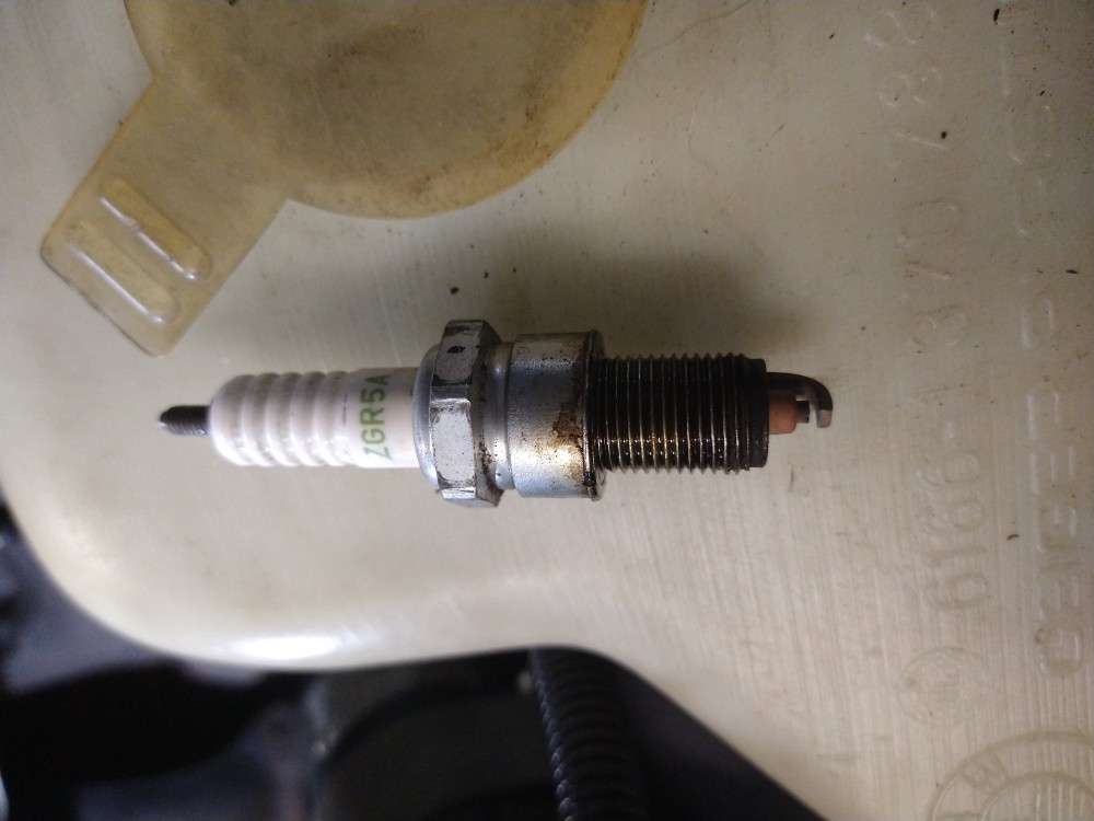

Die Zündkerzen sehen durch die Bank alle gleich aus. Dürfen sie am Ansatz so verschmiert sein?
ich sehe bei den Bildern nicht viel. Ich vermute eine Quetschkante zu sehen. Dann wären es keine Eta-Flachkolben sondern zum Brennraum des Kopfes passende. Also entweder 325i oder 276KB Eta Kolben (129PS Kat).
Wenn der Vorbesitzer sagt er hat nichts abgefräst, dann könnten es 129PS-Kolben sein, also ein 2,7l Variante II.
Was steht denn für eine Bezeichnung auf dem Block? 276KB vielleicht?
Groot, Montag, 17.08.2020, 17:22 (vor 2226 Tagen) @ ChrisAS
Da wo ich die Nummer vermute (am Block über der Ölwanne auf der Seite vom Luftfilter), steht nichts mehr... (drüber lackiert)
Die einzige Nummer am Block ist BMW 1278 921 293 86
Hab ich schon versucht zu googeln, aber eindeutig identifizieren kann ich den Block nicht.
LG
ChrisAS
, Köln, Mittwoch, 19.08.2020, 13:44 (vor 2224 Tagen) @ Groot
Die einzige Nummer am Block ist BMW 1278 921 293 86Hab ich schon versucht zu googeln, aber eindeutig identifizieren kann ich den Block nicht.
LG
Es gibt beim M20 eigentlich 2 Planflächen auf denen die Motornummer und die Kennung stehen können. Beide Ansaugseitig, eine vorne, eine ungefähr in der Mitte.
Guck mal in den Thread weiter oben zum M20B25, dort ist ein Bild.
Die Nummern sind eingeschlagen. Kann man auch mit Lack lesen. Muss man nur eventuell ein bißchen sauber machen.
Groot, Freitag, 21.08.2020, 15:25 (vor 2222 Tagen) @ ChrisAS
Es ist bei mir schon die Fläche vor dem Motorhalter. Hab den Lack mit Aceton abbekommen und siehe da, jemand hat sich die Mühe gemacht mit einem Winkelschleifer die Motornummer zu entfernen. Kotzt mich an...
Es sind nur die letzten zwei Ziffern zu erahnen. Das könnte 01 sein od. 81
Ich schätze mal es wird ohne größeren Aufwand ein Rätsel bleiben?
