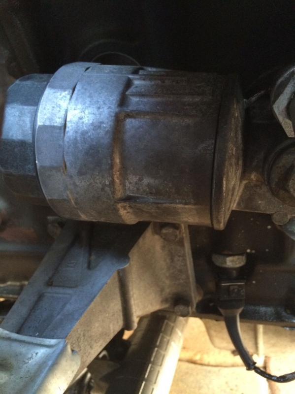

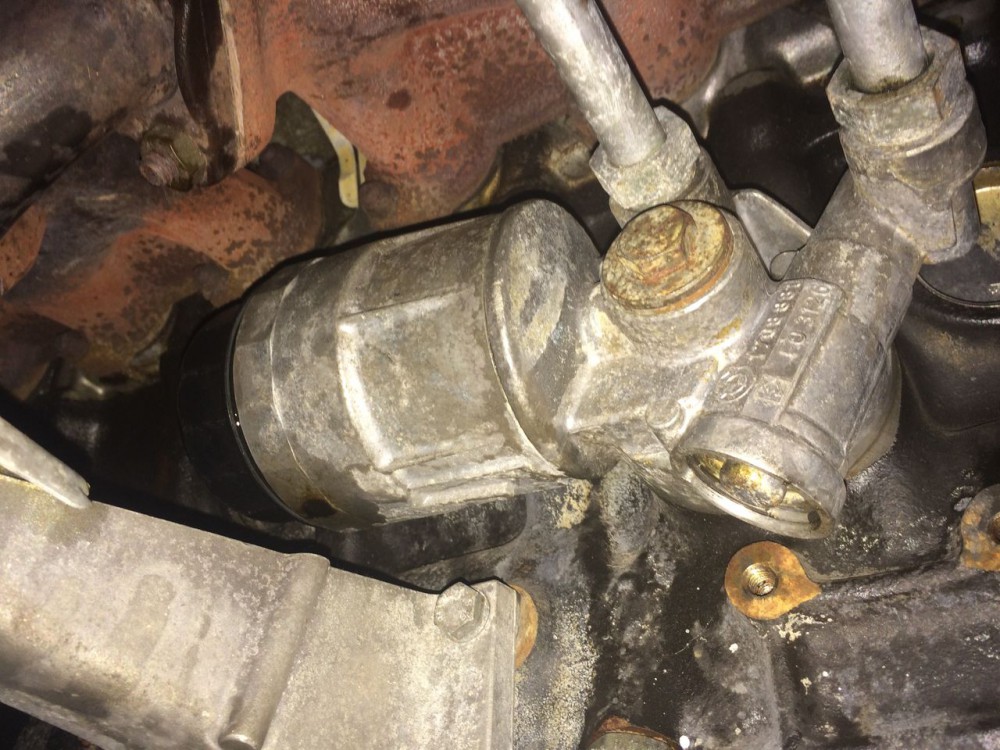

So weit ich weiß, hat der 2,5er immer einen geschraubten Metallfilter, dieser sitzt unter dem Abgaskrümmer, rechter Hand im Motorraum.
mein 2,5 Bj. 11/91 hat den Umweltölfilter bei dem nur der Papierfiltereinsatz, wie bei neueren Motoren, gewechselt wird.
Sitzt halt auch dort wo bei den anderen die Metallpatrone zu suchen ist, sieht aber etwas anders aus.
Jan
