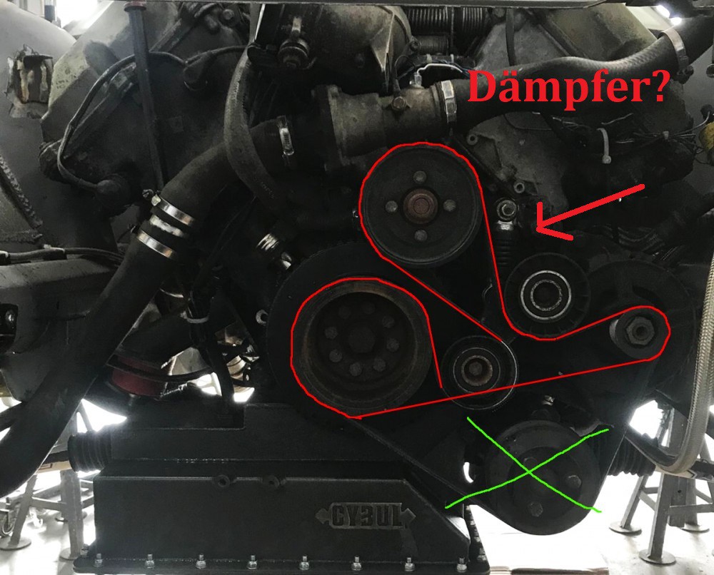

s65kirchi, Donnerstag, 03.10.2019, 08:58 (vor 2556 Tagen) @ kozmonautic
Bevor du aufgibst, ist die obere Rolle mit Dämpfer, bzw einstellbar? Kann ich jetzt so am Foto nicht ganz erkennen, fürn Teilekatalog war ich jetzt ehrlich gesagt auch zu faul.
Wenn ja dann würd ich wirklich nur die untere Rolle wegbauen und nen kürzeren Riemen drauf machen, ausmessen und googeln.
PK6 955 zb, das 955 beziffert die Länge in MM, gibts wirklich überall zu kaufen in jeder Länge, nix weltbewegendes...
https://www.zahnriemen24.de/a/40122-keilrippenriemen-pk?laengenauswahl=650&rippenza...
da kann man sogar direkt die Länge wählen.
