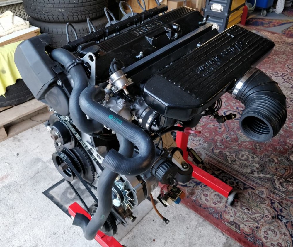

Vll kennen mich hier noch einige, oder zumindest das Auto:
Ehemals original 325i Cabrio, dann von mir auf M52B28 umgebaut.
Hatte dann damals den M52 nach 4 Jahren wieder rausgeholt und von dir den M70B50 6 Gang Antrieb aus Tinos 850i geholt. Hatte auch schon angefangen da einen M73B54 ranzufummeln, allerdings wollte mir das keiner so recht eintragen, also hab ich die Geschichte unvollendet verkauft - also den Antrieb.
Nachdem ich dann recht ideenlos und auch wenig interessiert am Auto war, hatte ich erst einmal wieder einen M20B25 Antrieb gekauft und 4 Jahre liegen gelassen.
Letztes Jahr habe ich dann die Sache wieder in die Hand genommen.
Aktuell steht das neben dem Auto und wartet nun auch schon wieder fast 1 Jahr darauf, ins Auto zu hüpfen - tut es aber nicht von selbst :-P

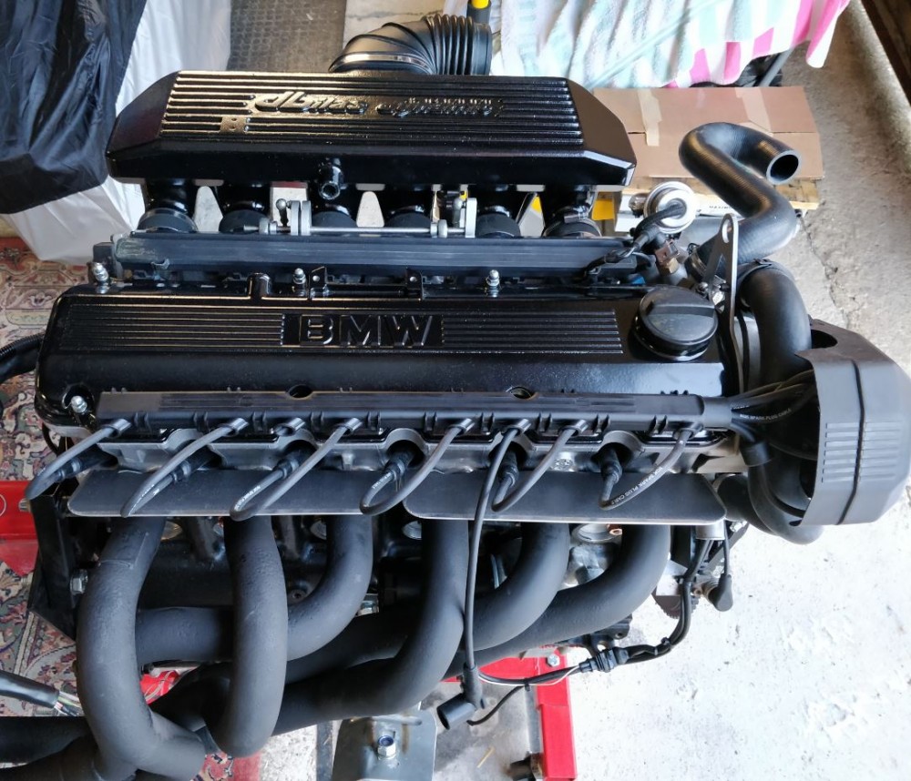

Klassisch M20B27 Var3.3 mit dBilas Ansaugung, Schrick Nocke, Schnitzer Fächer, angepasstes Stg auf Luftmassenmesser, und alles neu im, am und um den Motor.
Mal sehen, vll schaffe ich es ja doch noch, dass das Auto nach über 6 Jahren wieder fährt :-D
