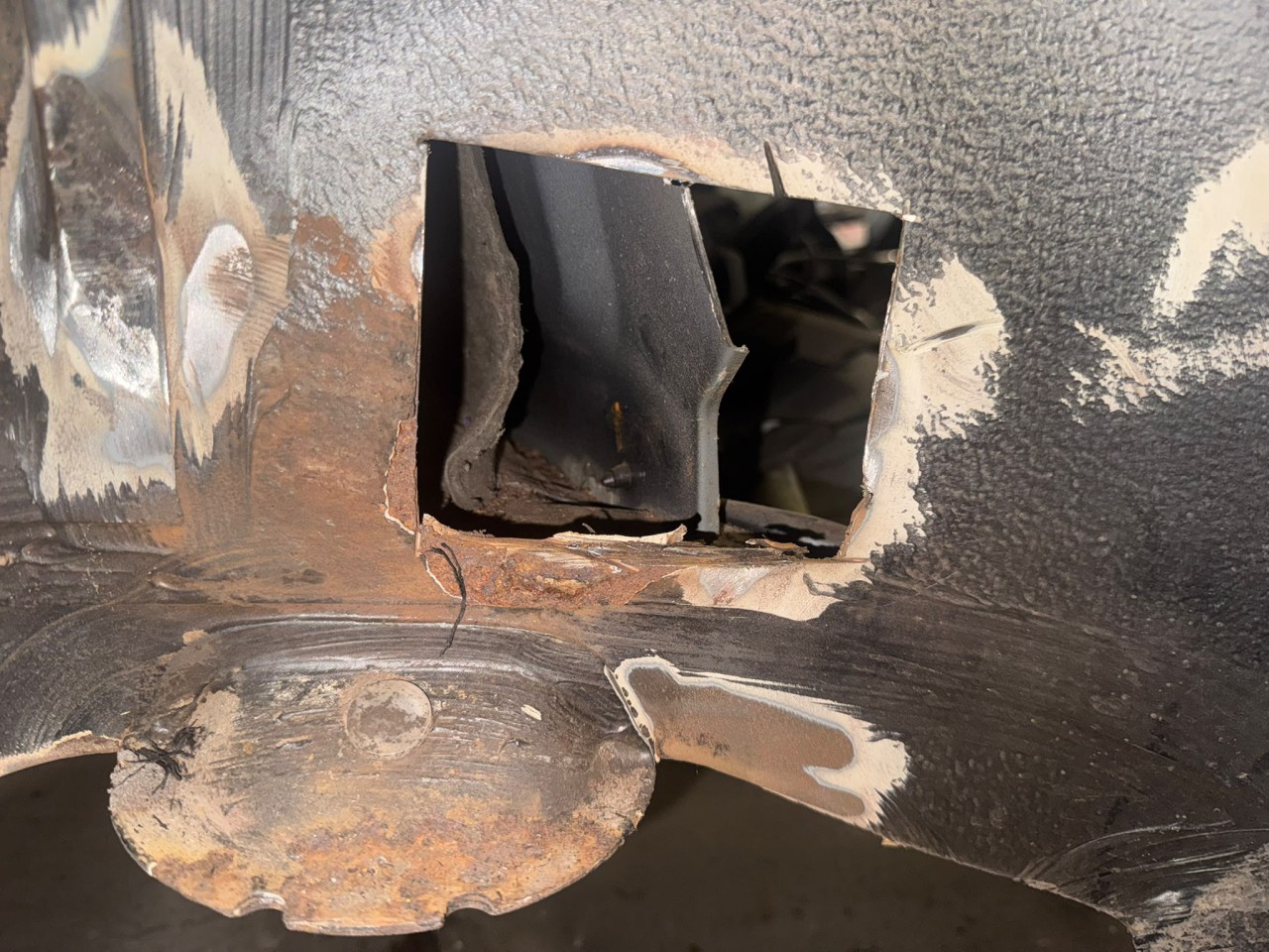

Ich habe erst von Außen das kranke Blech rausgetrennt. Das ist auf der Rückseite noch mit der Trennwand zwischen Passagierraum und Kofferraum verbunden, daher kommt es einem nicht direkt entgegen nach dem raustrennen. Danach ist das Rohr schon einige Millimeter gangbar.

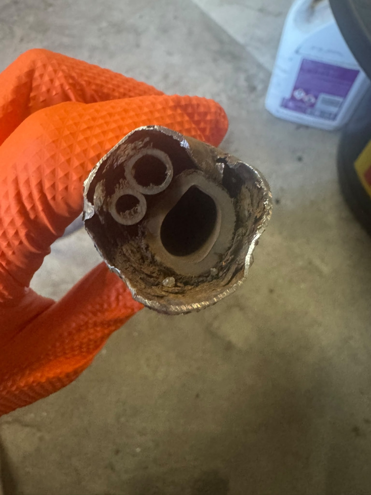

Mach dir übrigens keine großen Hoffnungen die Entlüftungsleitungen im Rohr noch retten zu können. Bei mir hat das nicht geklappt. Das Rohr ist von innen so stark korrodiert, dass genug Haftreibung zwischen Rost und Schläuchen entsteht um sie für alle Ewigkeit zu fixieren.

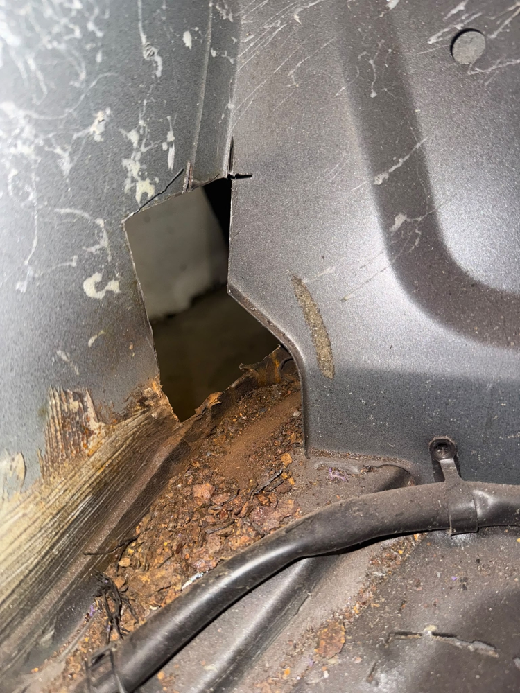

Ich habe das Rohr vom Passagierraum aus in der Mitte durchgetrennt, das Stück welches richtung Radhaus zeigt kann dann direkt entnommen werden. Das andere Stück habe ich so lange rauf und runter bewegt bis auch dieses Entnommen werden konnte. Ist das Rohr raus sieht man von innen ein Fenster ins Radhaus.
