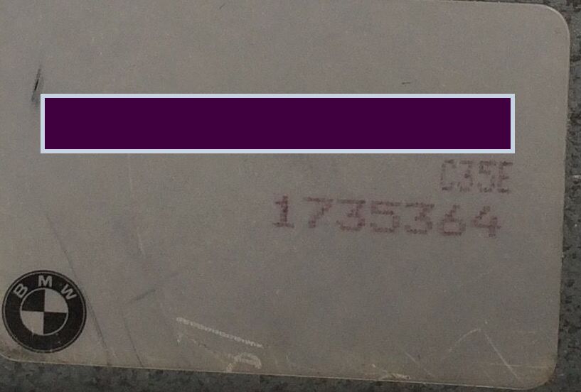

Der dreizeilige mit Barcode sagt mir nichts.
Es gibt aber einen zusätzlichen Aufkleber mit Fahrgestellnummer und Codierwert
Die Nummer 1735364 steht aber auch auf dem Aufkleber mir Barcode.
Die DMEs sind sogenannte Grundsteuergeräte, da verschiedene Varianten nachträglich kodiert werden konnten:

Die Kodierwerte lassen sich im DME EPROM ändern, aber dafür wird HW benötigt.
