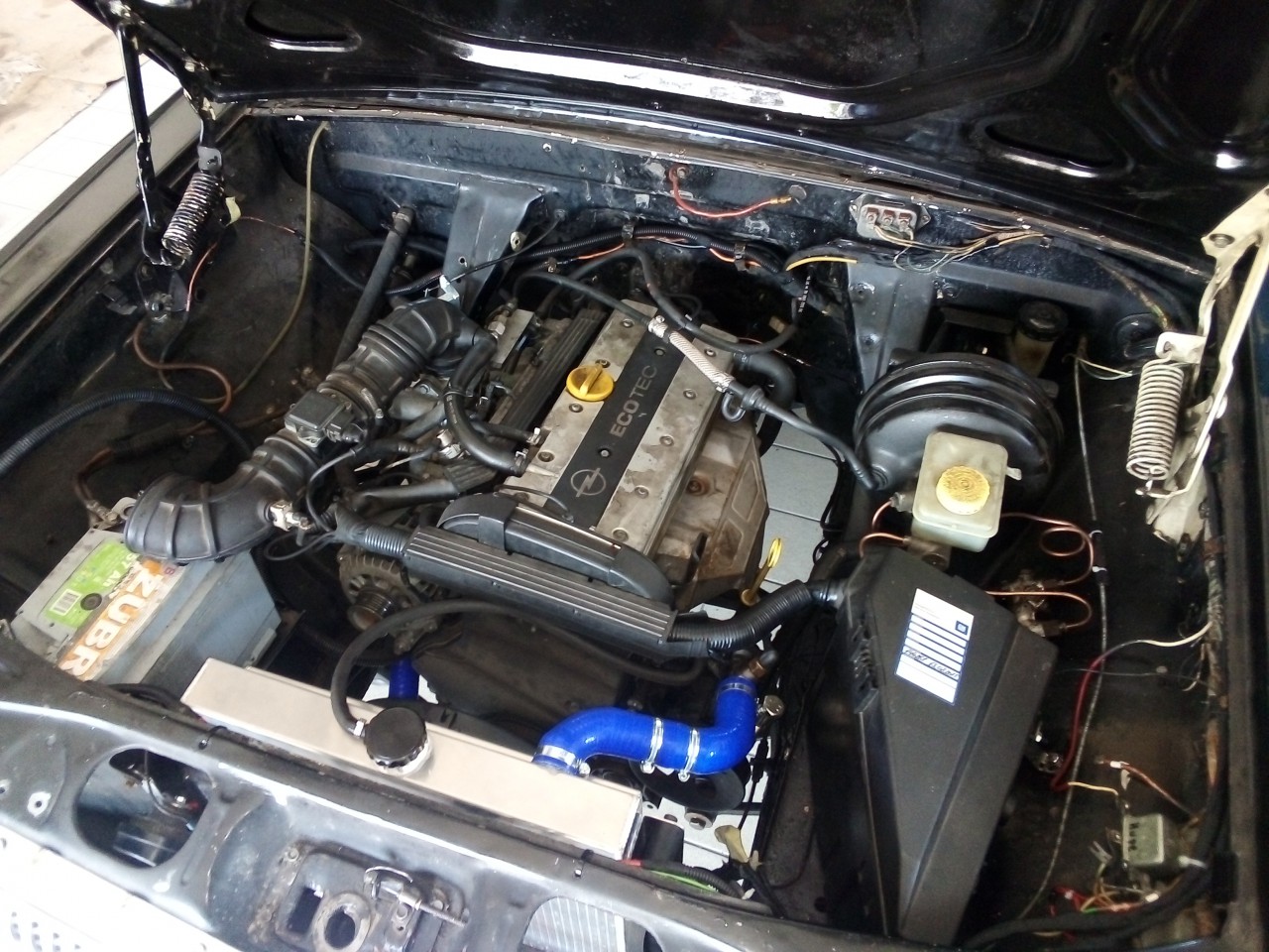

Hab auch schon jemandem dabei geholfen einen Opel Motor in einen Wolga zu verpflanzen, da gab's auch erst keine passende Ölwanne. Schlußendlich fand sich auch da eine Lösung.
Wo ein Wille, da ein Weg!
