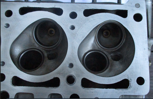

Edit: Ich sehe gerade, der eta hat kleinere Ventile 40/34mm. Wahrscheinlich müsste man die Ventiltaschen nacharbeiten bei einem 325i Kopf. Die Ventiltaschen auf dem Bild sehen recht klein aus.

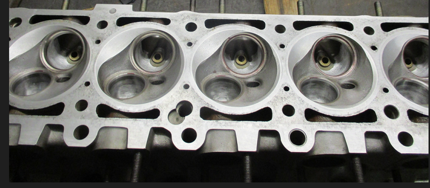

Wenn bei der Variante 11:1 ein ...200-Kopf (M20-B20/B23) mit bekannter Linsenform zum Einsatz kommt, wird bei Änderung auf den einen ...885-Kopf (M20-B25) mit angenäherter Halbkugelform das Verdichtungsverhältnis fallen.
...200-Kopf (M20-B20/B23) hat ein Rauminhalt von ca.38ccm
...885-Kopf (M20-B25) hat ein Rauminhalt von ca.41ccm
Und wenn die Kolben tatsächlich so aussehen, wie auf dem Bild im E30.de (habe selbst auch noch keine gesehen), dann passen die auf jeden Fall in den Brennraum des ...885-Kopf vom M20B25.
Ein andere Sache ist es mit der optimalen Gestaltung.
Und die Ventiltaschen sollten auf jeden Fall überprüft, und bei zu geringen Freigang nachgesetzt werden.
