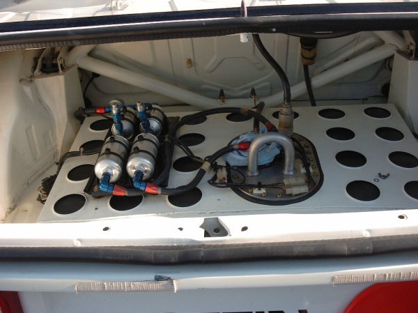

Im Rennwagen gehört ein System mit Catch-Tank rein.
Da wird der Sprit mit eine Vorföderpumpe in einen separaten Behälter, ca. 1ltr. gepumpt und von da aus in die Leitung.

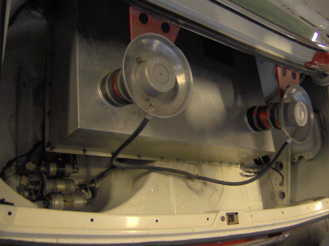

kannst du eventuell ein paar Bilder mehr zeigen wo man das komplette Catchtank System in deinem Fahrzeug sieht ? Ist die Vorfoerderpumpe und der 1 L Tank zwingend notwendig ?
Spritzufuhr/Aussetzer 325i unter Volllast auf Rennstrecke
juergen elsner @, Mittwoch, 25.10.2023, 16:34 (vor 1091 Tagen) @ MarkusBuse
kann Dir leider keine Bilder mehr von meiner Anlage zeigen, da dass Auto vor 10 Jahren verkauft wurde.
Hatte bei mir eine kleine Vorförderpumpe unten in Höhe des Kofferraumboden/Tankraumboden installiert.
Von da aus in den Catchtank und
von da aus in die Druckleitung
Überläufe angeschlossen und fertig.
Hat super geklappt.
Hatte in Zolder (sehr viel Bremsen und Kurven) nie Probleme mit der Spritversorgung.
Hab aber noch andere Bilder-Varianten und im Netz findet man da garantiert was zu.

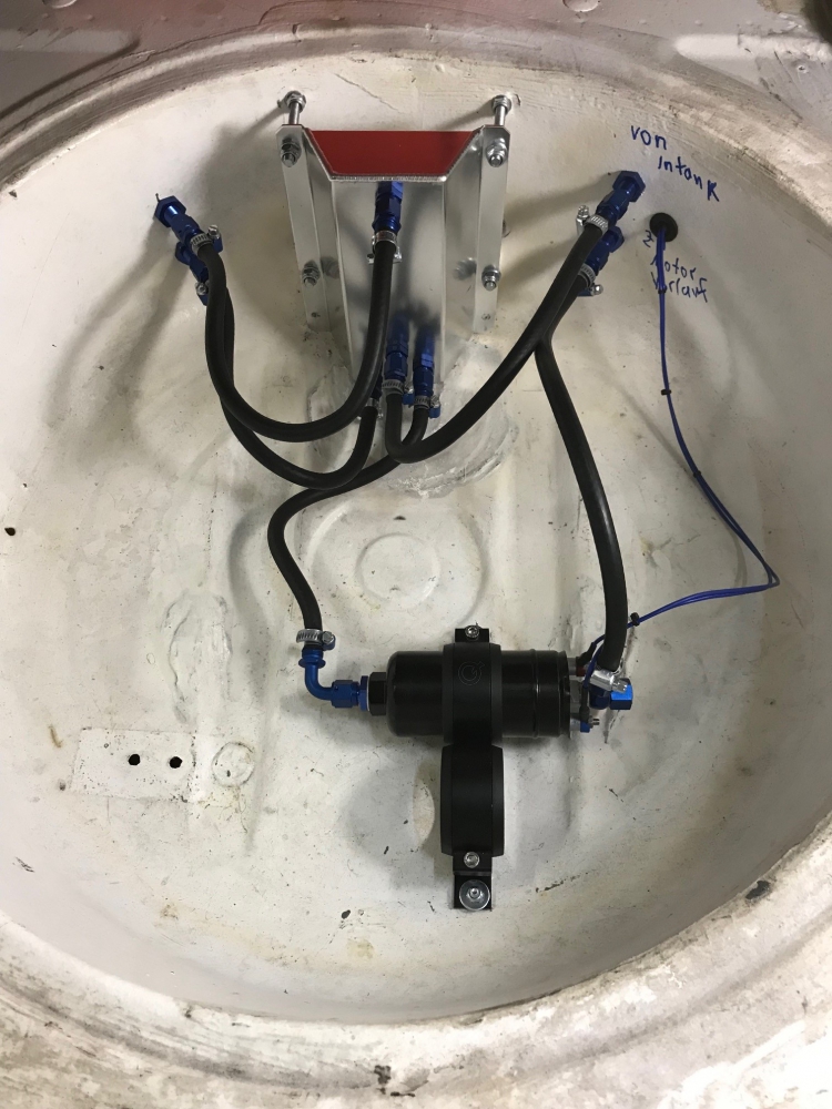

MarkusBuse, Dienstag, 13.02.2024, 06:53 (vor 981 Tagen) @ juergen elsner
Fuer das umzusetzen heisst also folgendes:
Ich gehe von der originalen Rücklaufleitung mit einem Y-Stück auf eine zweite Pumpe, von da in den Catchtank und von da dann wieder mit einem Y-Stück auf die Rücklaufleitung zur Motor Einspritzleiste, richtig ?

MarkusBuse, Sonntag, 10.03.2024, 01:06 (vor 955 Tagen) @ MarkusBuse
Das wäre dann meine Lösung
