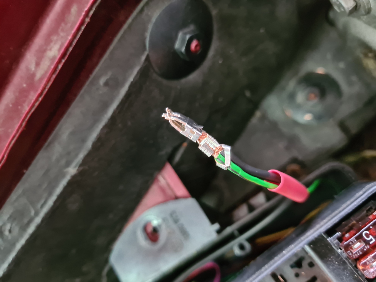

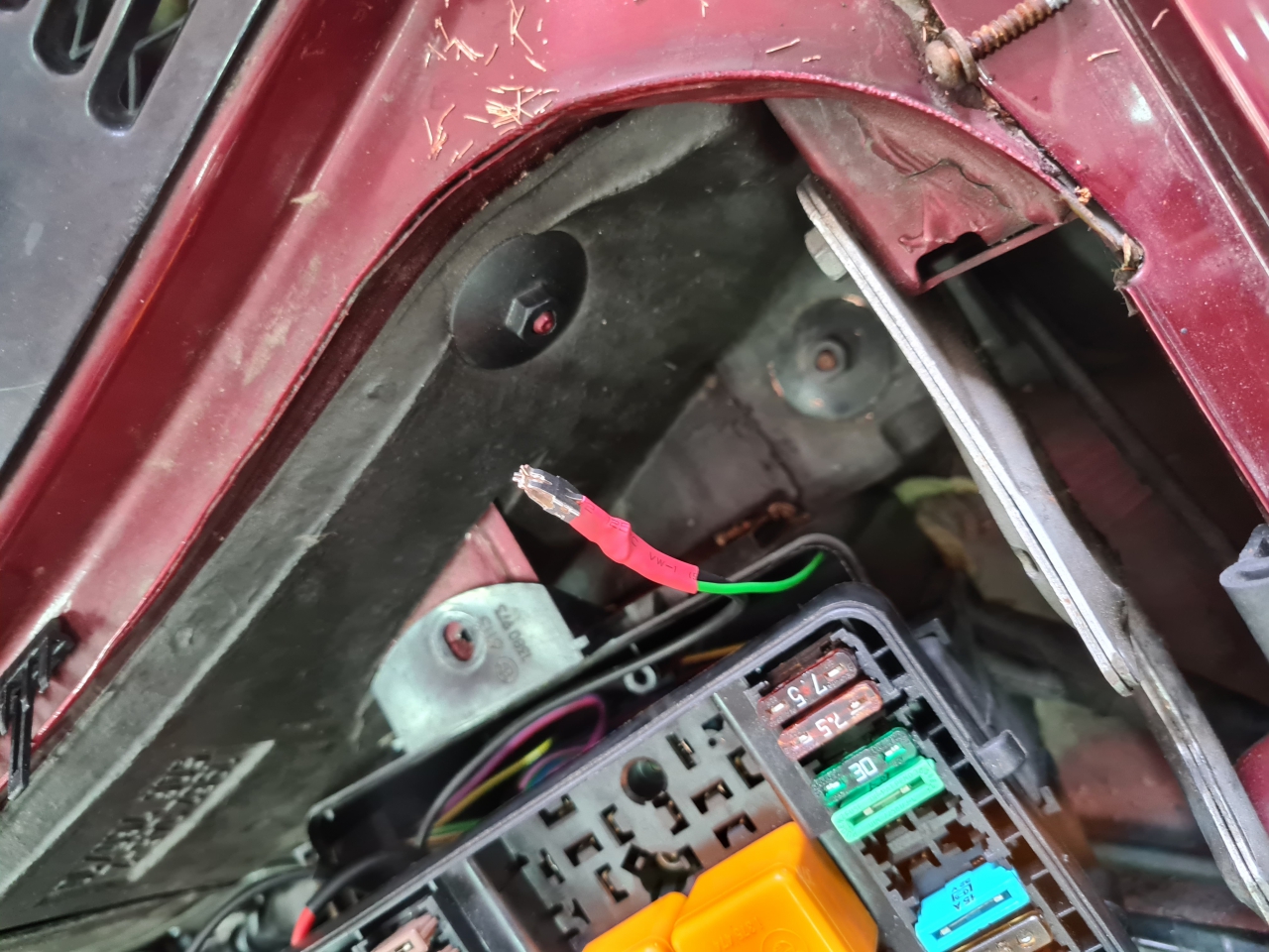

SirFirekahn, Dienstag, 25.07.2023, 14:39 (vor 1118 Tagen) @ SirFirekahn
So, alles ist jetzt an seinem Platz,
Ich bin dieser Anleitung gefolgt
https://www.e30.de/fotostory/f02077/f02077.htm
T1 und T2 sind an den Relais, der Lüftermotor an S3 und S18, die Masse ist an dem Seitenteil und Masse von K1 geht zu K6.
Jetzt habe ich das Problem mit S19: Hier ist bei mir entgegen der Anleitung nur ein Kabel und eine 7.5A Sicherung drauf.
Was jetzt? In das Kabel einen Abzweig einbauen? Ne 10A Sicherung wie in der Anleitung drauf?
Danke :-)

esgey, Dienstag, 25.07.2023, 22:51 (vor 1117 Tagen) @ SirFirekahn
Das ist so, weil die Klimavorbereitung fehlt.
Das Du den Rest ja jetzt auch schon ordentlich gemacht hast, wird hier jetzt nicht mehr gepfuscht, Kerle! ;-)
Also auspinnen, Kontakt abknipsen, neuen Kontakt auf beide Kabel drauf.
Also das was vorher drauf war und das, was zum Tempschalter geht.

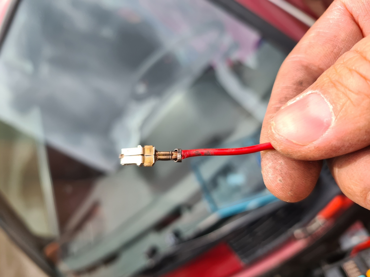

SirFirekahn, Donnerstag, 27.07.2023, 14:27 (vor 1116 Tagen) @ esgey
Ich weiß, an der Litze nicht schön gecrimmpt, aber hält bombenfest uuuuund: Der Lüfter springt bei ca 80* brav an :-D

esgey, Freitag, 28.07.2023, 17:58 (vor 1115 Tagen) @ SirFirekahn
Ich weiß, an der Litze nicht schön gecrimpt, ...
Ich musste schon etwas weinen bei dem Anblick! :-D
