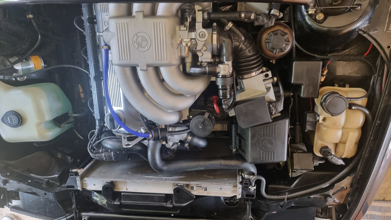

Hallo liebe e30 Gemeinde,
ich benötige Hilfe bei einem Problem.
Bin letzte Woche nach einer Ausfahrt von der Autobahn runter und musste an der Ampel anhalten.
Da ging der Motor einfach aus und lässt sich seitdem nicht mehr starten.
Hat sich vorher so angefühlt als hätte der kurze Aussetzer im Motorlauf. Habe dann runtergeschaltet und etwas Gas gegeben, alles gut, lief einwandfrei und keine Aussetzer dabei.
Bin langsam weiter gefahren bis zu der Ampel an der dann der Motor einfach ausgegangen ist.
Fahrzeug ist ein 325i Cabrio M20B25 Kat. ADAC Mensch sagte das er auf Dampfblasenbildung tippt.
Wenn alles abgekühlt sei dann springt der wieder an.
War aber nicht so. Benzindruck steht am Vorlauf an, Druck wird gehalten (prüfung nach ca. 30 min). Druckregler getauscht, Benzin in eine Flasche pumpen lassen, ca. 100ml in ca. 5sek ( habe keine Druckanzeige für den Benzindruck und die Regelung) .
Wenn ich die Zündkerzen nach dem Startversuch raus mache, sind die auch recht feucht / nass. Zündfunke ist da , Kerzen, Verteiler und Finger sind neu , Zündspule auch neu ...
Kompressionsprüfer nicht vorhanden, baue als nächstes den Stirndeckel ab um zu sehen wie der Zahnriemen sitzt ....
Was kann ich noch prüfen...?[image]
Der Motor hatte eine Flüssiggas Anlage verbaut. Die ist entfernt worden und alles auf den original Zustand zurück gebaut worden. Dabei sind revidierte Einspritzventile, eine andere Ansaugbrücke und die Einspritzbenzinleiste incl. Verkabelung ersetzt worden.
M20B25 Springt nach Ausfahrt nicht mehr an
msw68, Donnerstag, 15.06.2023, 18:43 (vor 1131 Tagen) @ OldieTom
bearbeitet von msw68, Donnerstag, 15.06.2023, 18:47
Den Zahnriemen brauchst Du nicht prüfen. Selbst, wenn er sich um einen Zahn verstellt/überspringt, läuft der Motor. Zwar wie ein Sack Nüsse, aber er läuft.
Wenn der Zahnriemen ein paar mehr Zähne verliert und OT sich deutlich verstellt, sind die Ventile krumm oder ab. Das hättest Du gemerkt. :-D
Auch mit schlechter Kompression läuft der Motor. Brauchst Du daher auch nicht prüfen.
Bist Du Dir sicher, dass der Zündfunke da ist? Nach Deiner Beschreibung könnte es der KW-Sensor sein. Dann hast Du aber keinen Zündfunken.
Spritt scheint er ja zu bekommen.

OldieTom, Donnerstag, 15.06.2023, 20:21 (vor 1131 Tagen) @ msw68
Der Zündfunke ist sehr deutlich da.
Beim starten merkt man das er anspringen will, aber irgendwas ist nicht OK.
KW Sensor schließe ich aus weil ja sonst die Benzinpumpe nicht laufen kann.
Finde das die Kerzen beim Startversuch zu naß sind..... ist aber nur so ein Gefühl.
Durch die vorherige Gasanlage sieht der Brennraum nicht wirklich sauber aus.
Hatte vorher auch in kurzer Zeit wieder Ablagerungen an den Kerzen.
