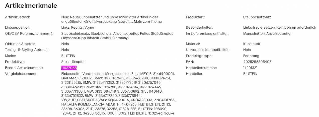

Den von Tino empfohlenen Bilstein Staubschutz 11087068 finde ich leider nirgends.

BMWMartin @, Russland, Sonntag, 19.02.2023, 21:13 (vor 1279 Tagen) @ drei20i
Dann mach' die doch rein. Ich bin auch ein Freund davon, bei jeder Tieferlegung. Federweg ist immer gut, wenn man von normalen Fahrzeugen spricht.
Da:
