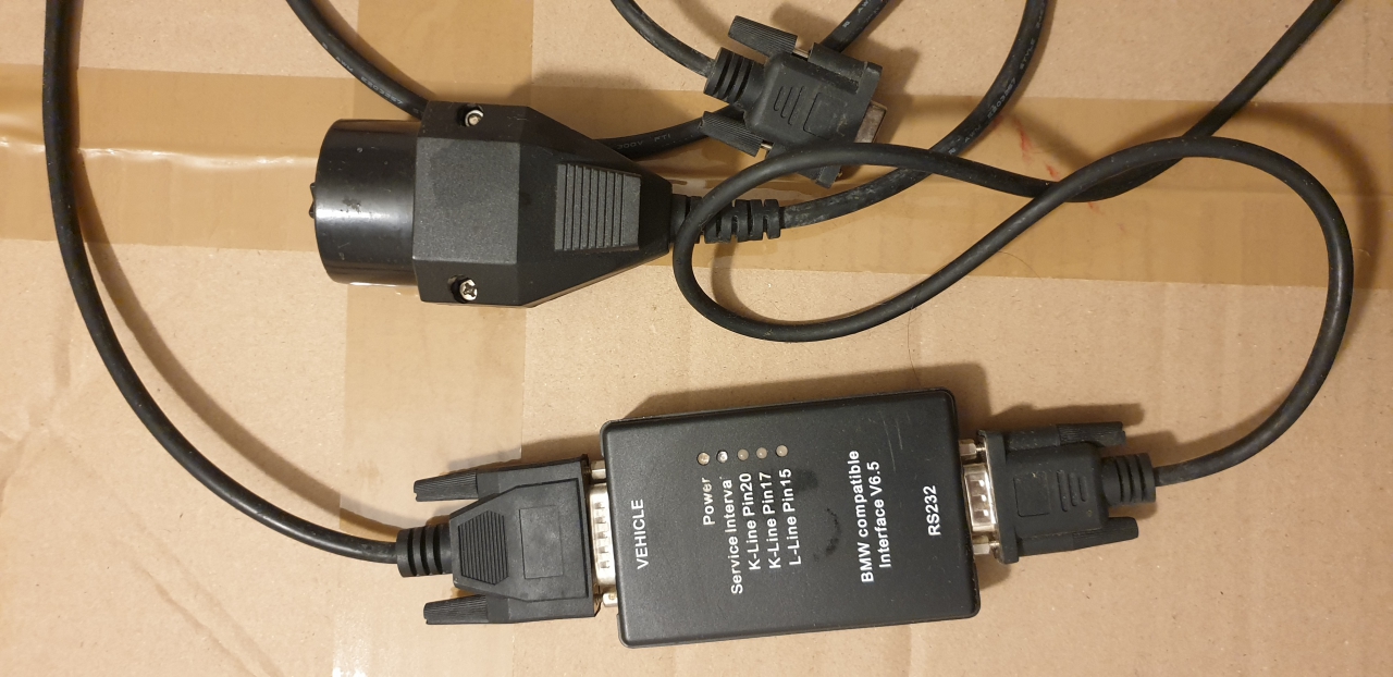

Hallo Zusammen,
da bei meinem e30 die Service-Intervall Anzeige zurückgesetzt muss und der Airbagfehler für den TÜV gelöscht werden sollte habe ich mir im Netz ein Carsoft 6.5 Interface bestellt. Da die CD, wo die Software drauf ist, leider beschädigt ankam kann ich diese nicht nutzen. Weiß jemand wo ich jetzt alternativ die Software her bekomme?

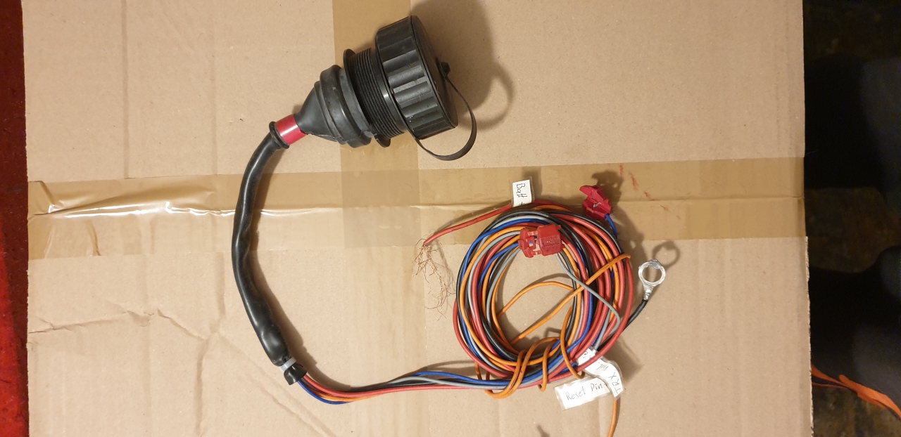

...und zwar auch mit Carsoft 6.5 ,einem alten Laptop ,Interface und einem selbst gemachten Adapterkabelbaum der direkt am SRS Steuergerät mit Stromdieben angeschlossen wird.
Voraussetzung ist natürlich das der Fehler behoben wurde ;-)
Ich komme der Sache näher..
Lupi, Freitag, 13.01.2023, 19:11 (vor 1394 Tagen) @ Spiggy
Fehler wurde schon behoben;-) Ich habe es auch tatsächlich mit einem anderen Laufwerk hinbekommen die Cd mit der Carsoft Software zu retten, die Serviceanzeige konnte ich heute Mittag auch schon zurücksetzen, als ich das Airbagmodul zurücksetzen wollte kam nur die Fehlermeldung "Module could not responde". Hat jemand eine Anleitung für den besagten Eigenbau Kabelbaum? Habe in der SuFU jetzt schon mehrmals was von PIN16 gelesen und RTX und DTX Kabeln, daraus wurde ich aber auch noch nicht wirklich schlau:-|
