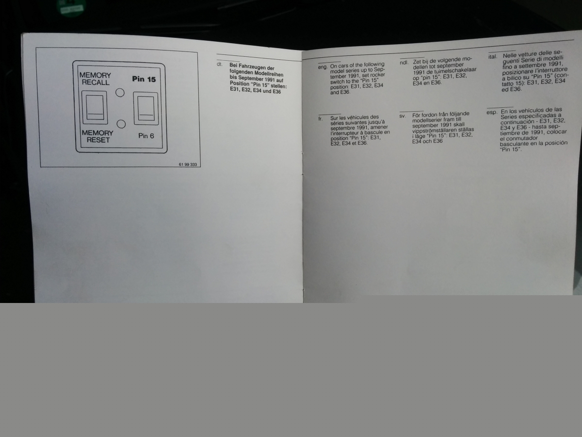

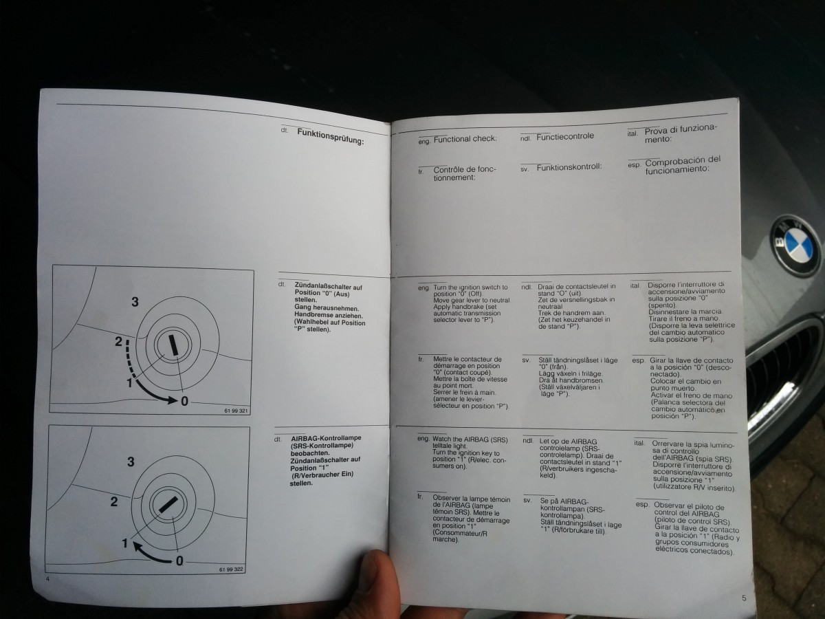

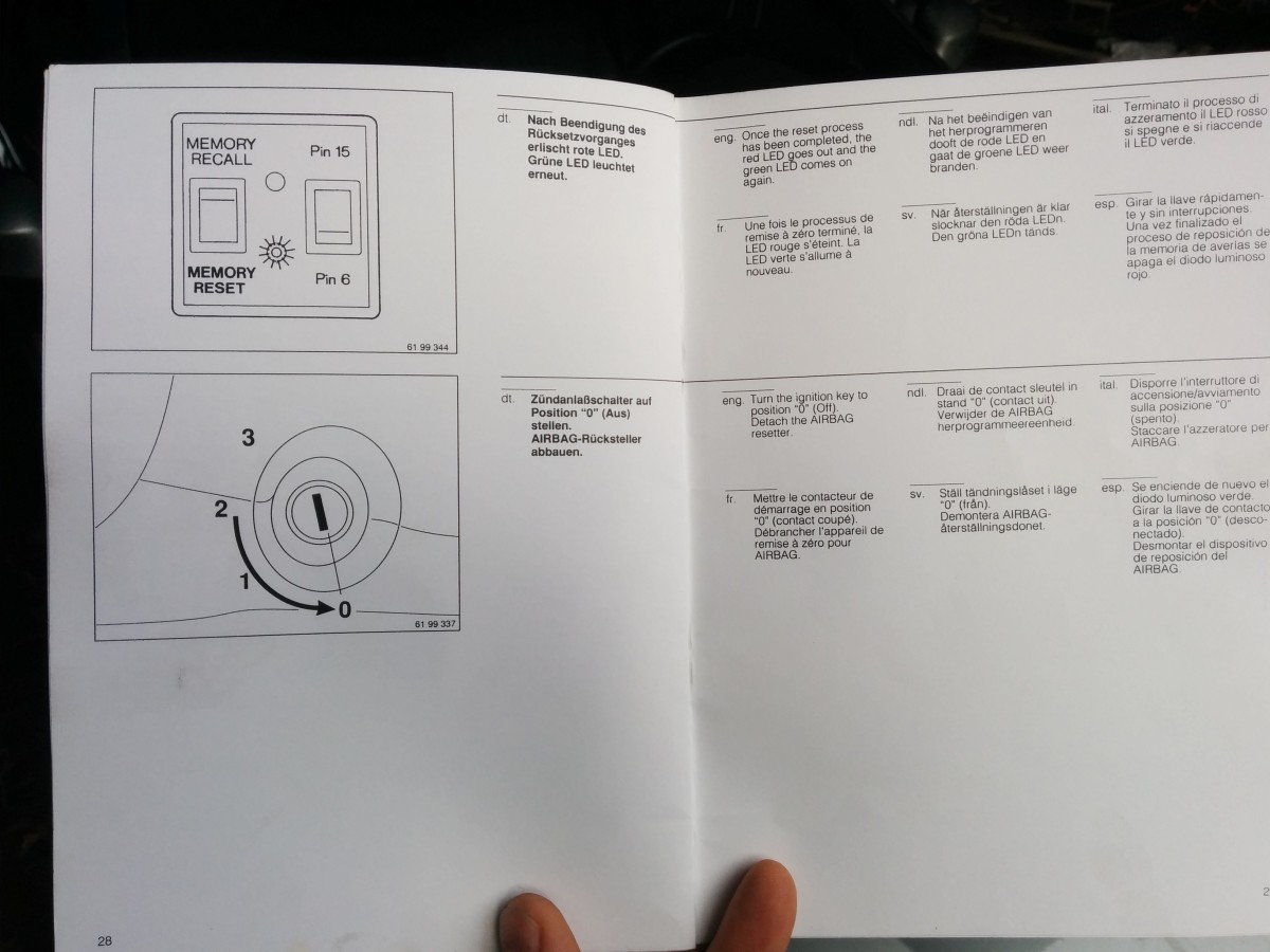

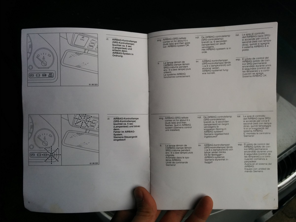

Ich hatte mal bei meinem E30 das Problem, dass die Airbagleuchte geleuchtet hat.
War mein Fehler, da ich bei abgestecktem Airbag die Zündung eingeschaltet habe...:-|
Ich hab mir dann von BMW den Rücksteller und die Anleitung dazu ausgeliehen und den Fehler selber zurückgestellt.
Also falls jemand die Anleitung braucht, hier ist sie.;-)
Leider hatte BMW die Tabelle mit den Fehlercodes nicht mehr...
