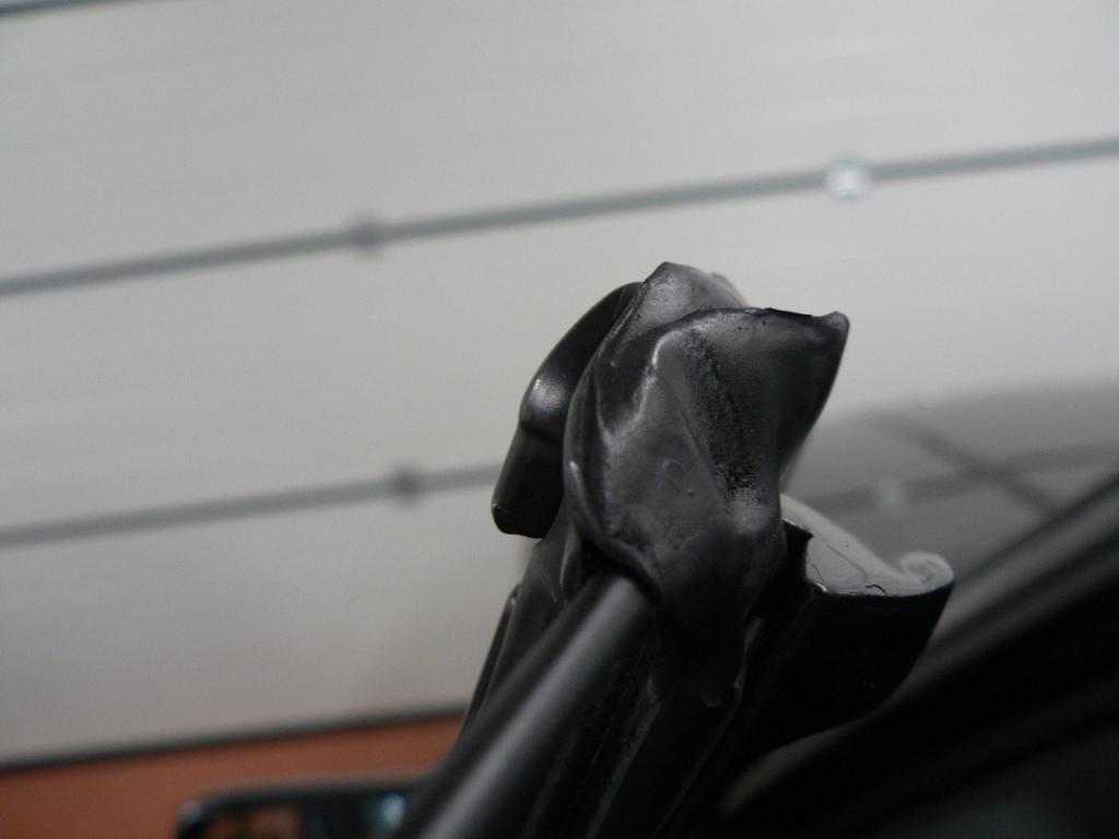

1. Frage --> Sieht das bei euch Cabriofahrern auch so aus? Die Dichtungen sind neu und anscheinend durch die Scheibe etwas eingerissen. War bei den Alten glaube ich auch so. Eingebaut habe ich die Dichtungen meines Erachtens korrekt. Die Scheiben habe ich auch nicht verstellt. Wenn ich den Anschlag minimal runter setze, würde es doch wahrscheinlich nicht mehr korrekt abdichten. Oder was ist hier der Übeltäter?
Hier mal jeweils zwei Bilder von rechts und links:

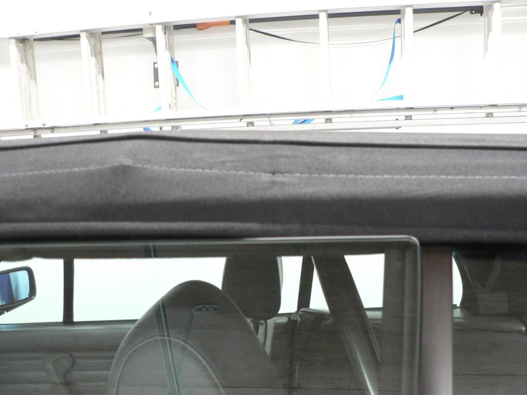

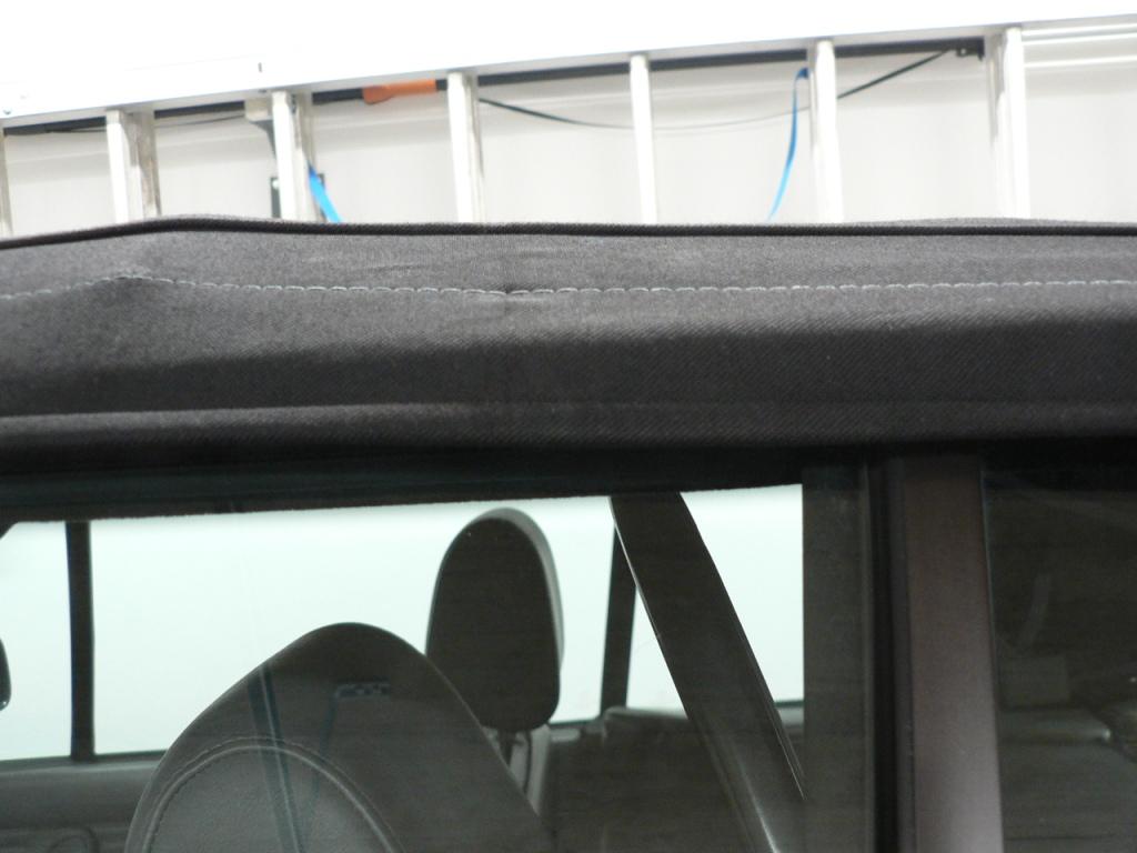

Zur ersten Frage mit der Fensterdichtung: du solltest dich primär daran orientieren, dass das Fenster soweit hochläuft, dass es beim Schließen der Tür grade noch unter der Kante vom geschlossenen Stoffverdeck durchgeht (Bild 2 + 3). Entscheidend für die Dichtigkeit am Fenster ist, dass die Oberkante vom Fenser vollflächig an der waagerechten Verdeckdichtung anliegt. Bei meinem Cabrio ist das der Fall, wenn die Seitenscheibe an der vorderen (senkrechten) Dichtung oben links noch o,5 mm Luft hat (ein kleines offenes Dreieck ist dann noch sichtbar, Bild 1).
