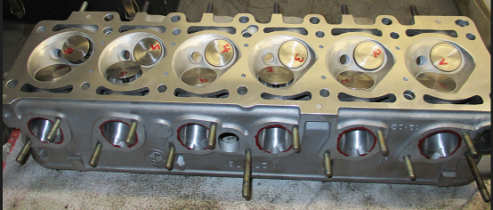

mit den Kolben im 2. Bild und einem 325i-Kopf wird das keine Verdichtung die zur
Leistungssteigerung beiträgt.
Das geht dann ggf. mit einem Kopf vom M20B20/B23.
Damit und mit weiteren Änderungen
- Brennraum auf 84,5mm angepasst
- Kanäle vergrößert
- Ventile vergrößert
kann man dann schon ein vernünftiges Ergebnis erzielen.
