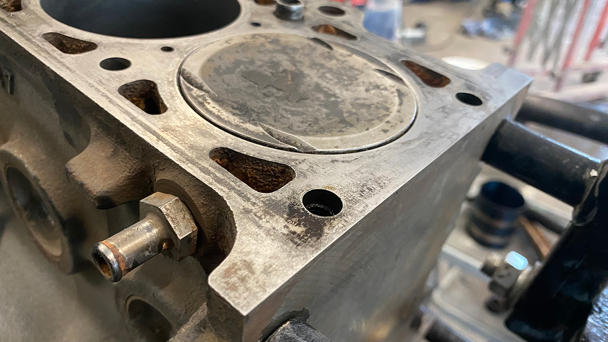

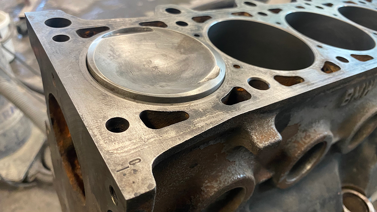

Nun habe ich testhalber einen M42-Kolben am 135mm Pleuel eingebaut, und – siehe da – das passt mit Dieselwelle ohne nennenswerten Kolbenüberstand. Ventiltaschen müssten umgearbeitet werden (ggf. ist der M40-Kolben ohne die 4-Ventilertaschen dazu besser geeignet?), aber das wäre bei den originalen 2,5l Kat-Kolben mit scharfer Nocke ja auch der Fall. Verdichtung habe ich grob ausgelitert/berechnet, es ergeben sich ca. 9,5, das würde also passen. Hier Vergleichsbilder des originalen Kat-Kolbens und des M42-Kolbens im Block bei OT:
M20B25 Kat-Kolben:
M42B18-Kolben:
Frage: Ich habe Google befragt, aber nichts gefunden. Hat irgend jemand das schon ausprobiert? Übersehe ich was Wesentliches/Offensichtliches?
