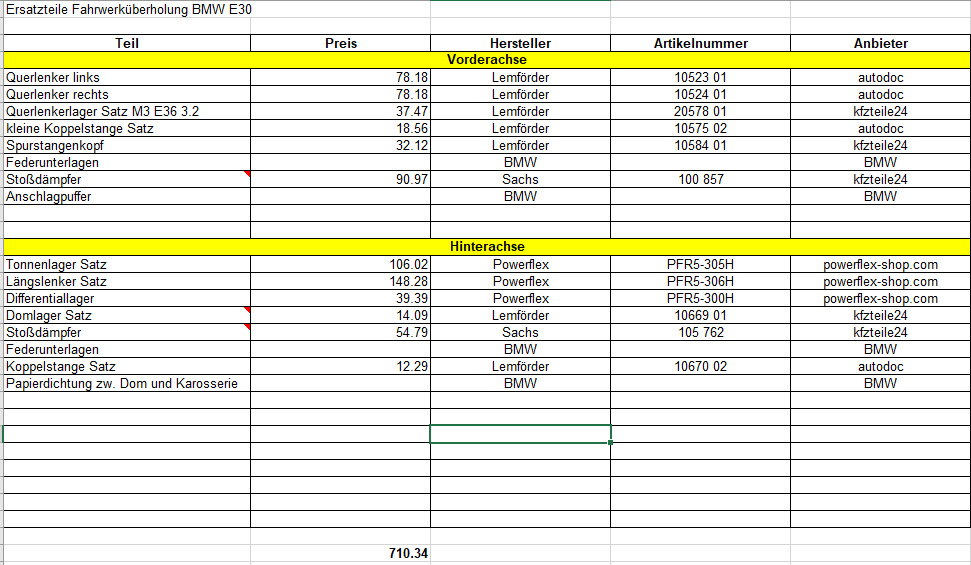

E30Eifeler, Freitag, 04.02.2022, 07:46 (vor 1735 Tagen) @ Tim
Hallo Tim,
Basierend auf Chris' Tips habe ich bereits eine Liste angefangen. Bei Interesse kann ich die Dir gerne zukommen lassen.
Gruß aus der Eifel.

91er 320i Cabrio Fahrwerk überholen
E30Eifeler, Freitag, 04.02.2022, 15:11 (vor 1734 Tagen) @ Tim
ChrisAS @, Köln, Freitag, 04.02.2022, 15:56 (vor 1734 Tagen) @ E30Eifeler
Anschlagpuffer VA kannste folgende nehmen:
