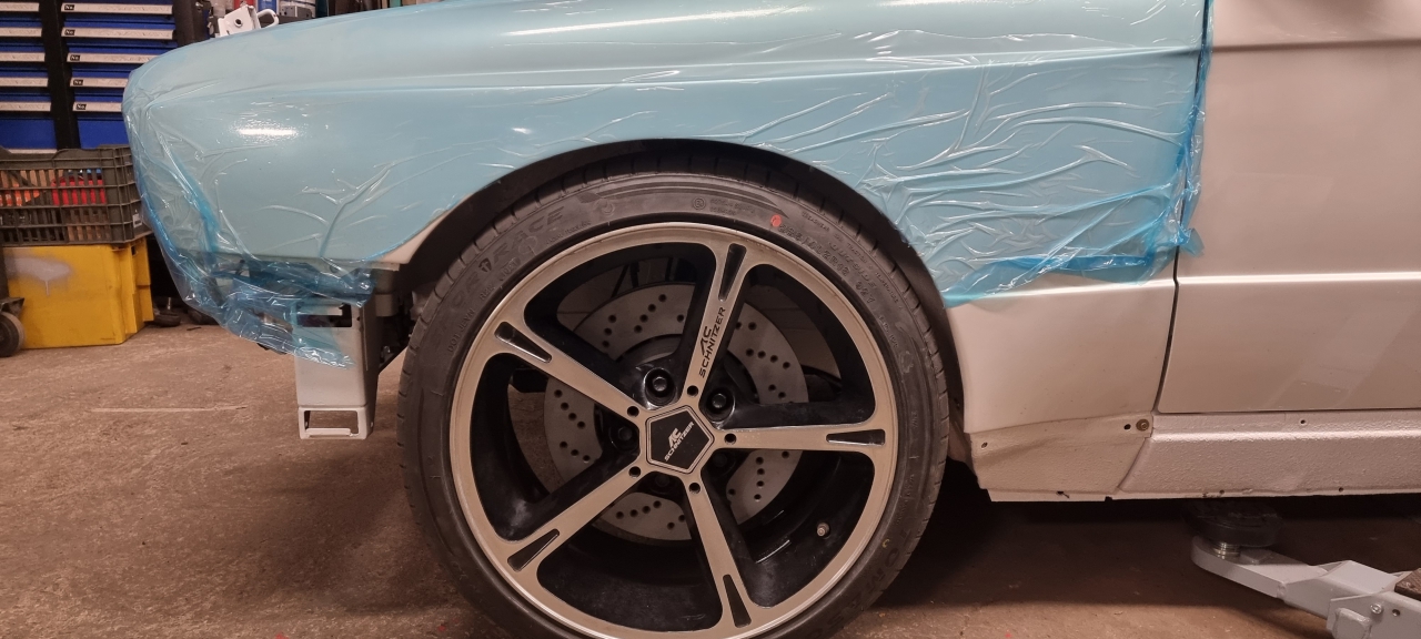

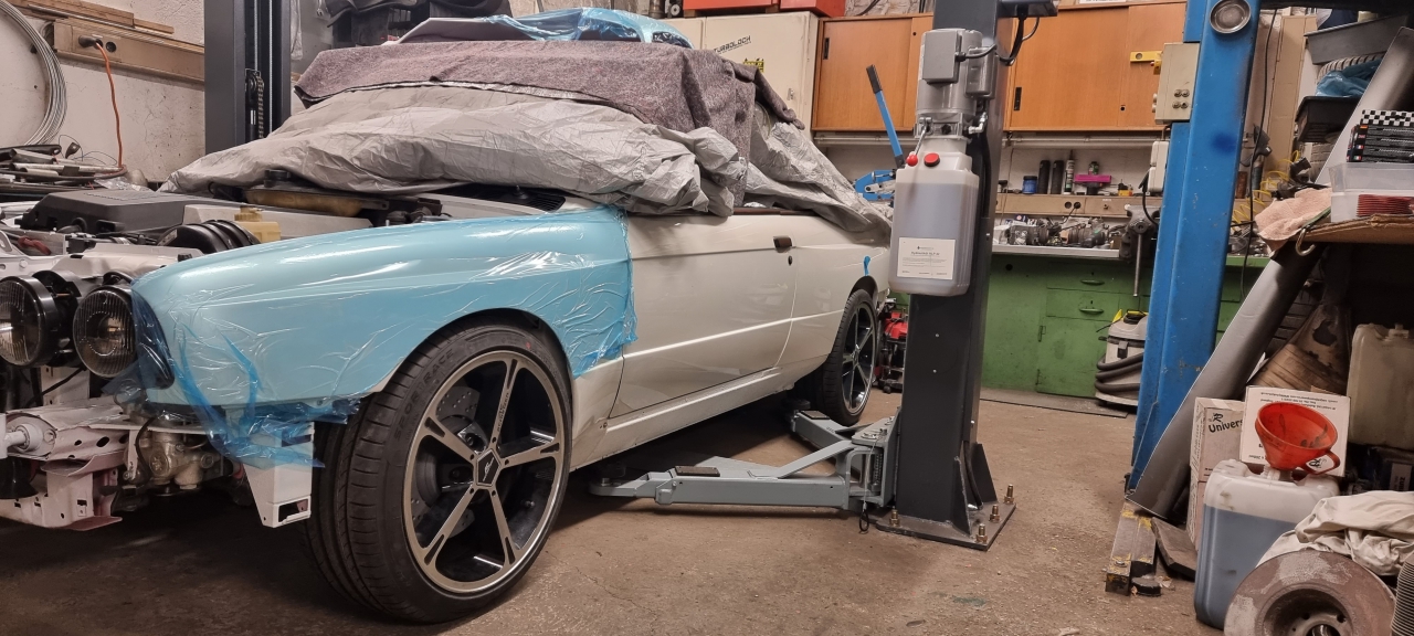

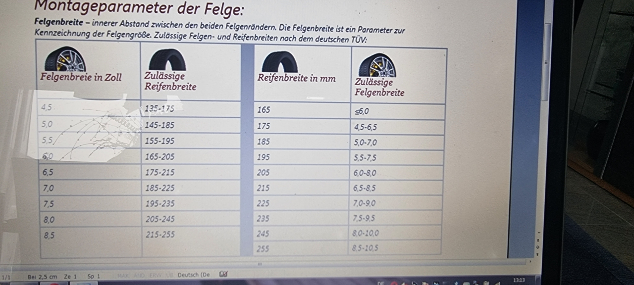

Also momentan sind 215 40 17 auf 7,5x17 Felgen aufgezogen. Der Grund warum ich frage ist der, das trotzdem die Reifen meiner Meinung nach nicht perfekt auf der Felge anliegen, zwischen Felgenschutz/Reifen und Felge ist noch ein Spalt und der Spalt sollte im Idealfall nicht sein...gefällt mir jedenfalls nicht so sehr.
Reifenbreite / Felgenbreite Vorgabe
7,5" Felge VA - min 205, 215, 225 und max 235 rot=montierte Reifenbreite
8,5" Felge HA - min 225, 235, 245 und max 255 rot= montierte Reifenbreite
Ich denke, perfekt wären 225er auf der VA und 245er auf der HA - aber da es 225/40 ja nicht gibt muss der 215er herhalten, oder 225/35...der sitz dann perfekt auf der 7,5" Felge ohne auch nur einen hauch gezogen zu wirken, aber da könnte das ABS rumzicken. Ich glaube, ich werde es einfach mal versuchen, wenn die 215er fertig sind...
oder auf 7" umbauen...mit einem 5" Innenbett :-(

nordschleifentouring @, Nordhessen, Freitag, 10.12.2021, 19:16 (vor 1793 Tagen) @ Sebastian///M3
bearbeitet von nordschleifentouring, Freitag, 10.12.2021, 19:21
Hallo Sebastian///M3,
Ich stelle mal so in den Raum, das das keine 7,5" Felge ist.
Miss doch bitte mal nach, sieht mir sehr stark nach 8" aus.
Ich hatte schon einige 215/40 Reifen auf 7,5x17 und keiner war so gezogen...

jojo10 @, Freitag, 10.12.2021, 19:39 (vor 1793 Tagen) @ Sebastian///M3
Das ist nie eine 7,5J Felge......
Alles in allem geht es darum wie viel Platz du in den Kotflügel hast und wie der Reifen aussieht. Dazu kommt welche ET die Felgen haben und somit wie viel Platz zum Federbein bleibt.
Das kann man nur beurteilen wenn man es am Fahrzeug sieht......
Das Bild ist vielleicht nicht relevant, aber 8,5x18 ET 43 mit 225/40R18 (Kleinste größe auf 8,5J) mit H&R 30mm tieferlegunmgsfedern und 15mm Unterlagen auf den Domlager plus 10 mm Spurplatten.. m.Geschmack.
Jürgen

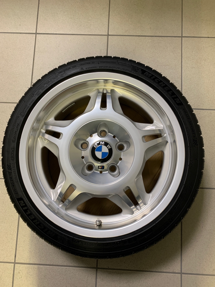

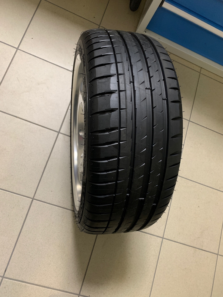

m332 @, 46348 Raesfeld, Freitag, 10.12.2021, 22:51 (vor 1792 Tagen) @ Sebastian///M3
[image][image]
Das sind auch 7,5 J mit 215/40 Michelin Pilot Sport 4.
Schöne Grüße Marco

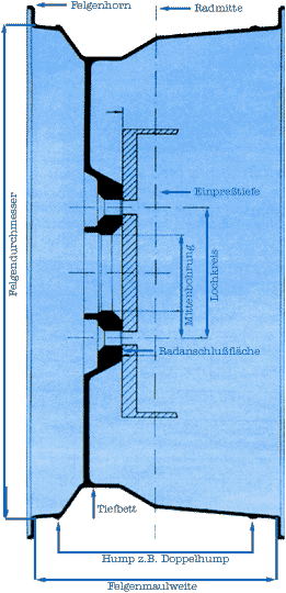

Spiggy @, Ruhrgebiet, Sonntag, 12.12.2021, 10:44 (vor 1791 Tagen) @ Sebastian///M3
bearbeitet von Spiggy, Sonntag, 12.12.2021, 10:48
Hier die Punkte wo und wie eine Felge gemessen wird
Reifendurchmesserfrage
Sebastian///M3 @, Sonntag, 12.12.2021, 11:14 (vor 1791 Tagen) @ Spiggy
bearbeitet von Sebastian///M3, Sonntag, 12.12.2021, 11:23
Ja, das hab ich auch gesehen, eindeutig halt mit montiertem Reifen schwer zu messen sein. Mir geht's ja eh um das Delta orher zu nacher. Also theoretisch passt alles, ich denke, der Reifen fällt etwas zart aus. Wenn ich bedenke, wie brutal breit die Yokohama damals im Vergleich zu Michelin auf dem e36 m3 ausgefallen sind die waren locker 20mm breiter...es ist wie es ist.

m332 @, 46348 Raesfeld, Sonntag, 12.12.2021, 11:32 (vor 1791 Tagen) @ Sebastian///M3
ich habe gerade mal meine original E30 M3 Felge, die ja bekanntlich auch 7,5 Zoll hat, gemessen. Da bin ich auf 209 mm an den Aussenkanten gekommen. Die M3 Felge hat ja nicht so eine Aussenwulst wie die BBS Felge, das sind bestimmt die 7mm mehr Breite.
Würde sagen, das dein 215er Reifen super schmal ausfällt, ich hatte bevor ich den Michelin drauf gezogen habe einen 215 er Falken, das sah auch wie ein 185er aus.
Schöne Grüße Marco
