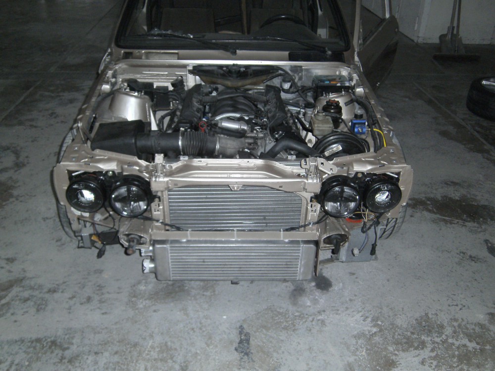

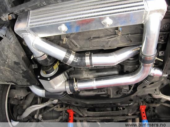

Manni 335, Freitag, 19.02.2021, 20:55 (vor 2028 Tagen) @ Sebi335i
Servus,
den gleichen Gedanken, habe bzw. hatte ich auch auf der Liste. Allerdings mit LLK.
Hier ein Bild aus dem Netz.
E30 V8 Kompressor
Sebi335i, Freitag, 19.02.2021, 20:58 (vor 2028 Tagen) @ Manni 335
Das Bild kenne ich.
„Hattest“ heisst, dass du die Idee wieder verworfen hast?
