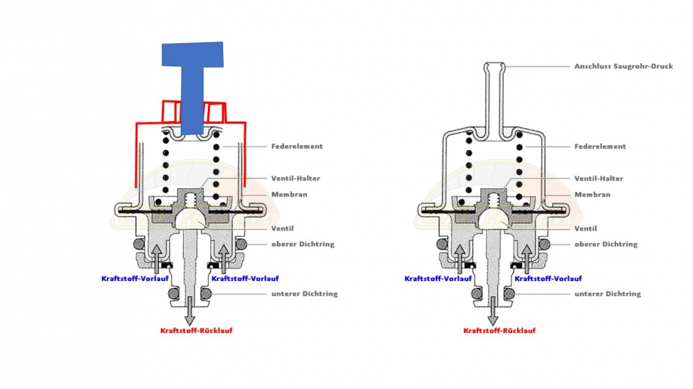

Ein Umbau auf einstellbaren Druck ist machbar.
Am besten fertigt man einen neuen "Dom", mit Gewinde und Einstellschraube (skizziert in rot).
Die Einstellschraube komprimiert dann die Feder (mittels entsprechend geformter Unterlegscheibe)
Dann den alten Dom oben abschneiden, neuen Dom ankleben/anpunkten.
Muss halt dicht sein.
(optional natürlich auf/zubördeln mit entsprechend komplettem Dom)
Will man den Saugdruck beibehalten, muss die Schraube hohl sein...
