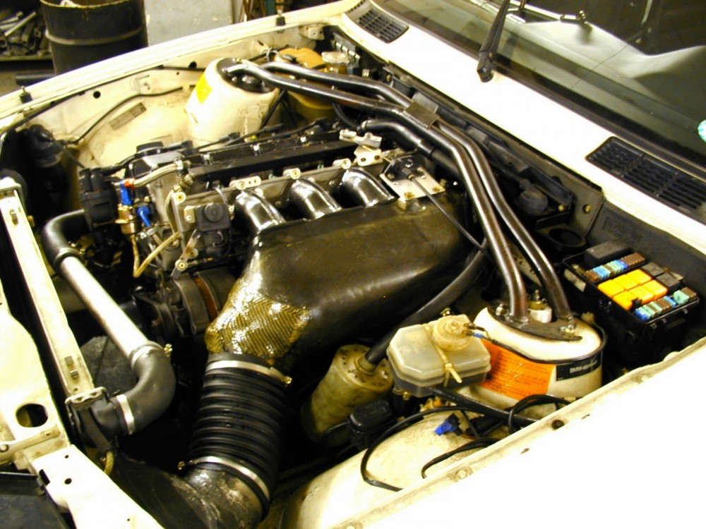

schade das es die einstellbaren so nicht mehr gibt.
(Von dem Bild bitte nicht täuschen lassen. Die passen auch in die normale Benzinleiste).
Bin auch schon seit längerer Zeit nach dem Bosch-Model am suchen.
