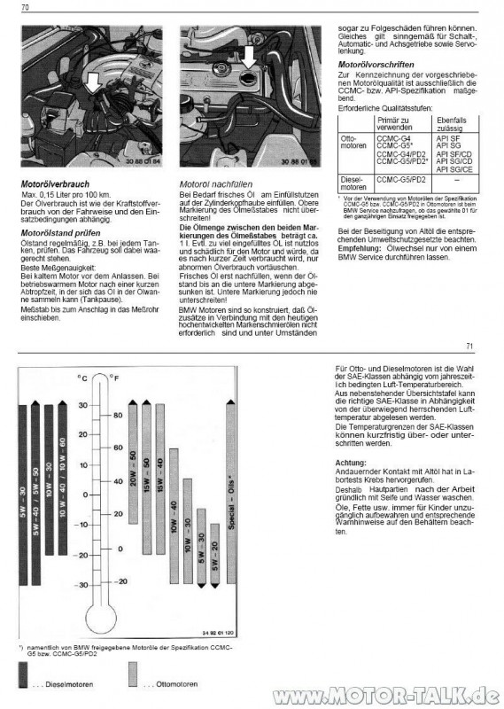

Macht es euch doch nicht so schwer, in einen M20 kommt dass was in der Bedienungsanleitung steht und fertig (damals haben die Autobauer noch Wert auf langlebeigkeit gelegt).
Und wie die andere schon geschrieben haben, die regelmäßigen Wechsel (beim M20 alle 10tkm) sind genauso wichtig wie dass richtige Öl.
Laut dieser Tabelle ist dass 10W-40 im Sommer schon zu dünn für unsere Motoren und die jenigen die eine gute Öldruckanzeige (kein 20€ Chinesen Teil) haben werden dass auch bestätigen können.
Dass 5w-40 war damals nur für Dieselmotoren freigegeben weil viel zu dünn.
Es bleibt also nur noch 15w-40, 15w-50 und 20w-50.

Die Tabelle aus dem Handbuch spiegelt den Stand von ~1985 dar. Demnach konnten tatsächlich nur die von Dir genannten mit den allgemeinen CCMC bzw. API-Freigaben in den Temperaturbereichen gefahren werden. Du siehst in der Grafik aber auch, dass "BMW Spezialöle" in allen Temperaturbereichen eingesetzt werden konnten.
Die Fortführung der Spezialölliste von BMW ist die Longlife 98 Liste. Öle von der Liste können in allen BMW Baureihen bis 1998 in allen Temperaturbereichen eingesetzt werden.
Quelle: https://docplayer.org/427680-Uebersicht-der-motoroelqualitaeten-mindest-qualitaet-fuer-...
Ich wage zu behaupten, dass es zur Drucklegung des Handbuchs noch garkein 5W40 am Markt gab, welches nicht auf der Spezialölliste stand. Die Temperatureinschränkungen waren eher theoretischer Natur aufgrund der SAE-Vorgaben.
