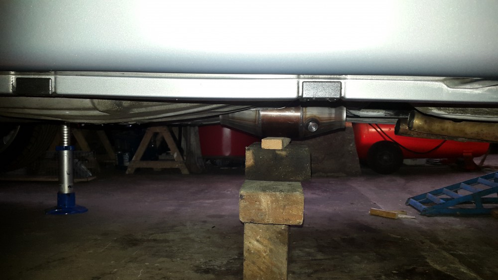

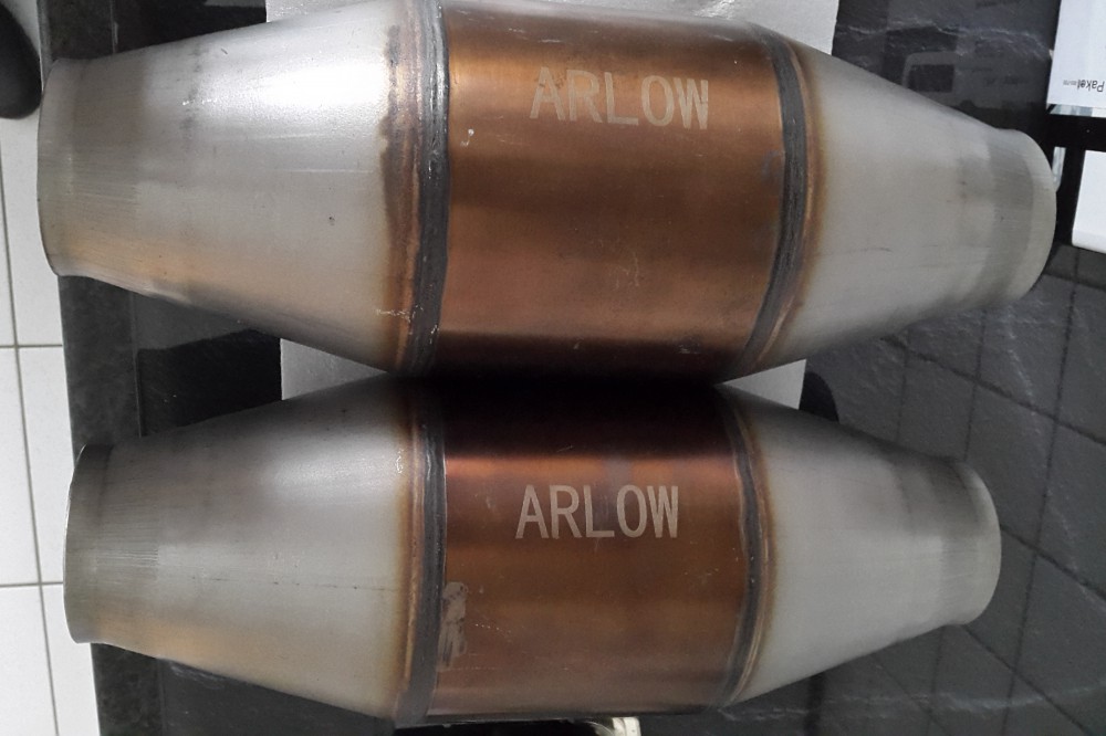

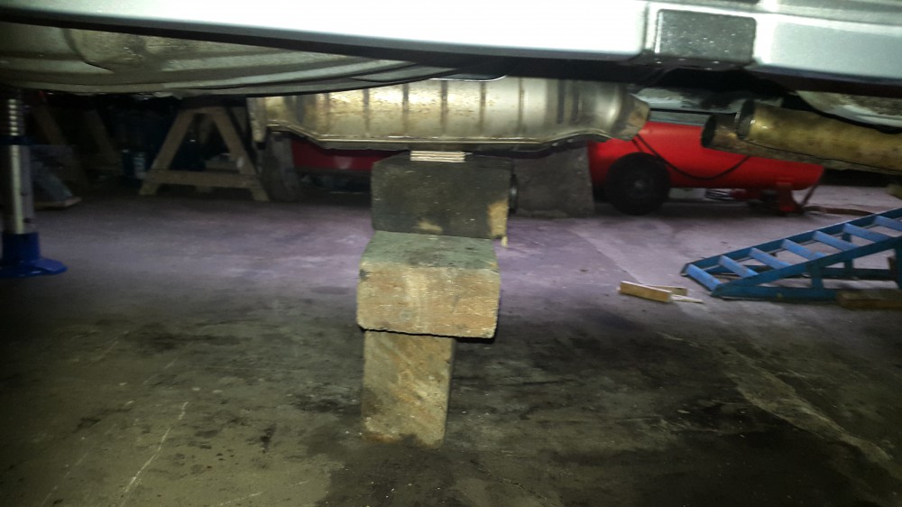

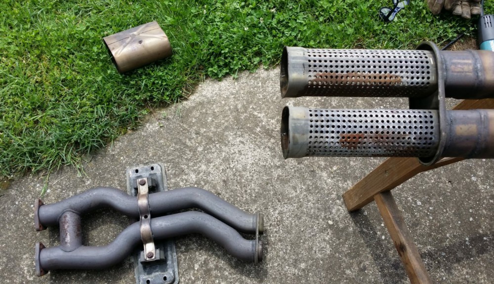

Hier mal paar Bilder mit e46 M3 Kat.
Danach paar Zubehör versucht aber die waren auch nicht besser.

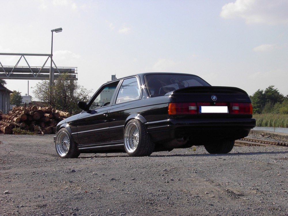

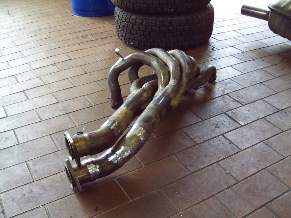

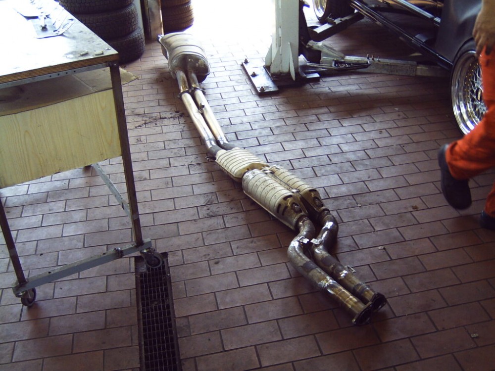

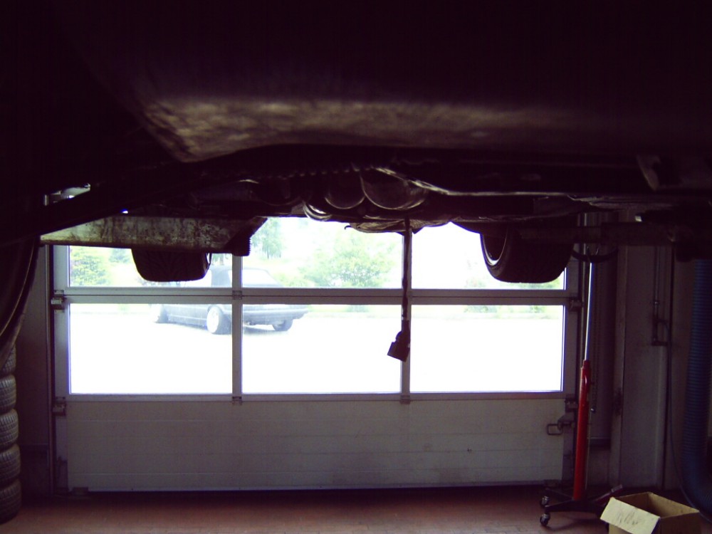

Spiggy @, Ruhrgebiet, Sonntag, 28.06.2020, 13:03 (vor 2330 Tagen) @ e30-s50
Habe das ganze vor ein paar Jahren auch gebaut allerdings mit nem M20 davor und keinem S50.
Ich brauchte auch mehrere Anläufe das ganze passend zu bekommen aber es hat eigentlich ganz gut geklappt, allerdings unter einem NFL
Der tiefste Punkt war der Krümmerflansch
So sah das Ganze von vorne aus unterm Wagen hergesehen aus.
Ich habe aber auch den Krümmer geändert um mit dem Kat höher zu kommen.
Verbaut wurden e36m3 Kat und Endschalldämpfer eng aber rappelfrei und
mit ausreichend Bodenfreiheit.

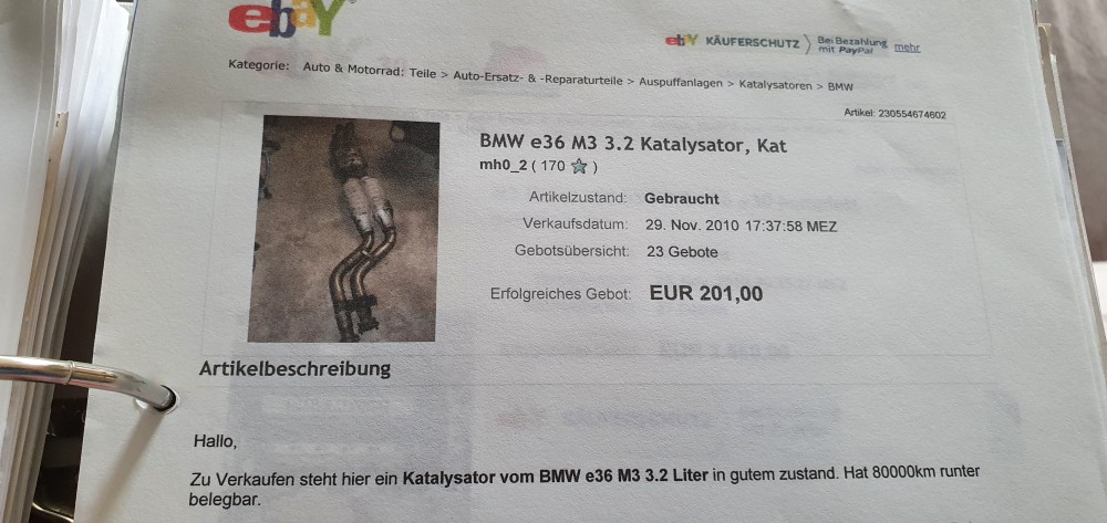

Wenn man heute M336 /Z3M oder M346 Katanlagen kauft, muss man sehr tief in die Tasche greifen...
Für die damaligen Preise, gibt es heute nichts mehr:-(
https://www.ebay-kleinanzeigen.de/s-anzeige/bmw-m3-e36-3-2l-katalysator-kat/1373728623-...

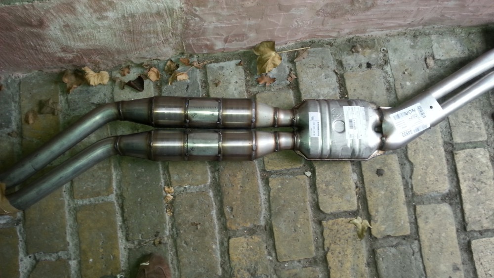

Ggf. ist die Katanlage vom M4 auch passend, sind zumindest schon mal versetzt gebaut.
Es soll sich um 400 Zeller handeln.
https://www.ebay-kleinanzeigen.de/s-anzeige/bmw-m3-m4-f80-f82-f83-hauptkatalysator-kata...
