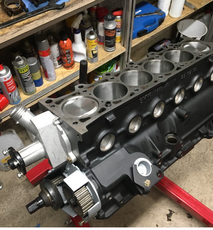

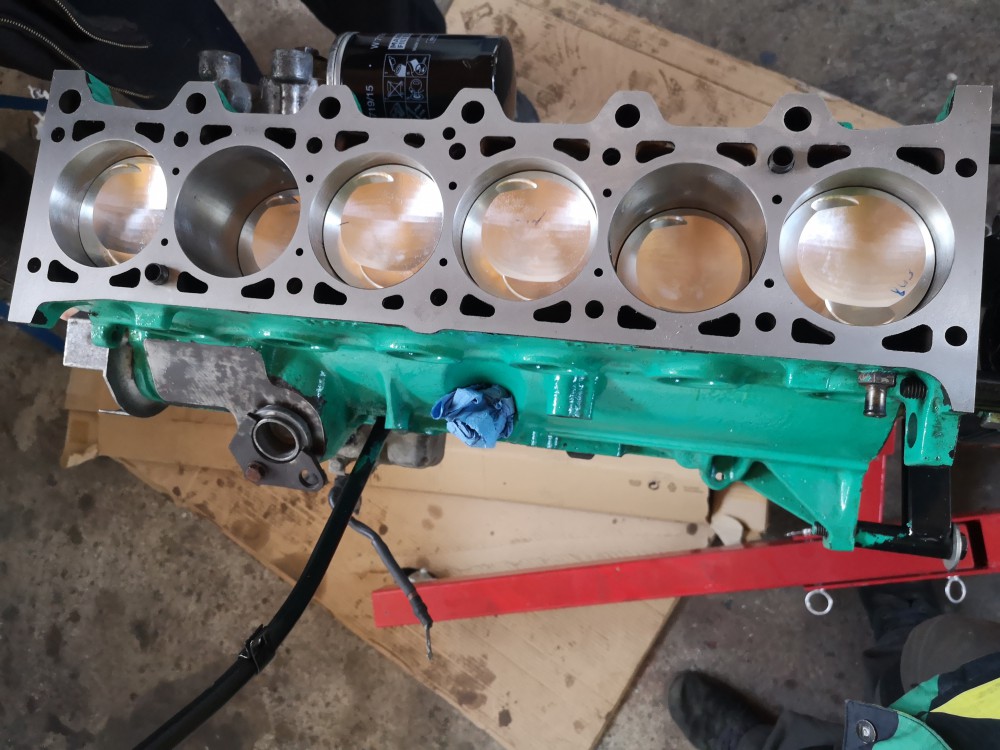

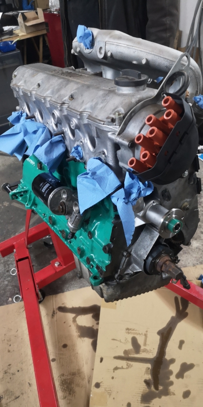

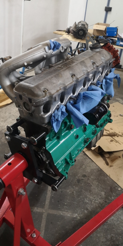

Ich wollte mich mal wieder melden. Der Motor ist mittlerweile wieder zusammen. Und wollte ein paar Bilder zeigen.
Ein paar Sachen müssen noch schön gemacht werden, aber das hat noch Zeit. Erst müssen der Motorraum und ein paar Kleinigkeiten lackiert und das Schiebedach-Problem gelöst werden.
Hat jemand von euch Erfahrungen mit den GFK-Nachbauen gemacht?
Nun noch ein paar Worte zum Motor.
Es war ein Katlos m20.
Nun verbaut sind Schmiedekolben mit einer Verdichtung wie original, also 9.7:1.
Die Pleul wurden zusammen mit den Kolben auf genau das selbe Gewicht gebracht.

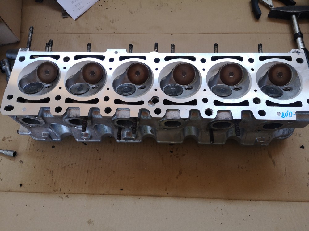

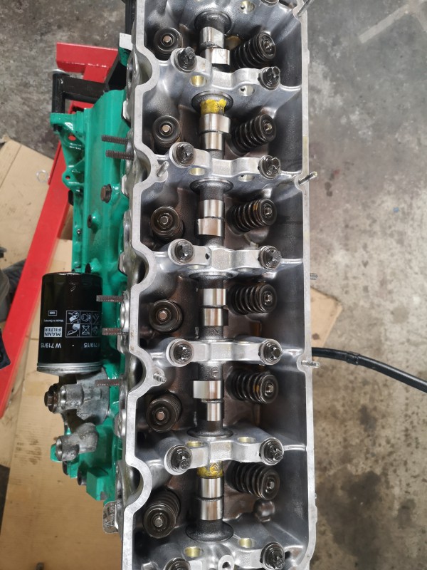

Am Zylinderkopf wurden die Ein- und Auslasskanäle ein bisschen optimiert und eine 272 Grad Schrick Welle hat ihren Weg in den Kopf gefunden.

juergen elsner @, Dienstag, 25.02.2020, 17:40 (vor 2331 Tagen) @ Gabe97
da stimmen ja mal die inneren Werte (auch auf den Bildern).
Für Außen ist da noch ein wenig Potential erkennbar (Ventildeckel).
Viel Erfolg

Erzähl mal was es mit den Kolben auf sich hat?

Schöner M20.
Wieso Schmiedekolben? Mit dieser Verdichtung fährst du bestimmt keinen Lader oder Kompressor.
PS: Fahre M20 Katlos Kolben im Kat Block.
Verdichtung 9,6:1

Gabe97 @, Freitag, 28.02.2020, 02:05 (vor 2329 Tagen) @ Thomas320c
Das hing vorallem damit zusammen, dass es die original Katlos Kolben zu dem Zeitpunkt als ich sie bestellt habe nicht zu bekommen waren. Selbst mit Beziehungen hätte ich mindestens 5 Sätze bei Mahle bestellen müssen. Ich hab dann viel Zeit investiert und bei Firmen nach Spezialanfertigungen gefragt. Allerdings waren die mir dann etwas zu teuer. Es gibt ja auch noch andere Firmen die Schmiedekolben vertreiben, da war mir dann aber die Verdichtung zu hoch. Also hab ich bei IE Motorsport die custom Kolben bestellt und mir sozusagen den Serienkolben fertigen und dann mitbringen lassen. Die Verarbeitung ist echt gut und nur die Kolbenbolzenringe waren eine Sache für sich.

msw68, Donnerstag, 27.02.2020, 20:53 (vor 2329 Tagen) @ Gabe97
Ist die grüne Farbe Dein Ernst? Sieht ja aus wie mein VolvoPenta im Boot ;-)

Gabe97 @, Freitag, 28.02.2020, 02:11 (vor 2329 Tagen) @ msw68
bearbeitet von Gabe97, Freitag, 28.02.2020, 02:15
Na klar ist die Farbe mein Ernst ;). Da hat man doch gleich Gesprächsstoff wenn die Motorhaube aufgemacht wird. Naja wenn man nicht schon ins Gespräch kommt weil es ein 89er Katlos und rechtsgelenkt ist. Das Auto ist einfach ein bisschen anders.
