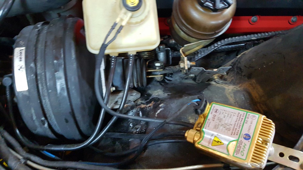

Apropo Optik, kuk mal wie beschissen das bei mir aussieht, umbau war zu einer Zeit als es das ganze Umbauzubehör noch garnicht gab.
Möchte den Motorraum aber mal Richtig schön sauber neu aufbaun
[image][image]
Schubstange BKV
m332 @, 46348 Raesfeld, Sonntag, 06.10.2019, 11:01 (vor 2603 Tagen) @ kozmonautic
Bist du so gefahren? Und wer hat das eingetragen???
Schubstange BKV
BMWMartin @, Норильск, Russland, Sonntag, 06.10.2019, 11:13 (vor 2603 Tagen) @ kozmonautic
Junge! Niemals Vollmaterial nehmen!
Das sieht nicht nur beschissen aus (wie auch der Rest den man auf den Bildern erkennen kann) sondern ist sehr gefährlich. Da fehlt es an grundlegenden Kenntnissen.
Bei Biegemomenten ist ein Vierkantrohr immer im Vorteil. Auch durch die vier Kanten im Rohr ist es auch stabiler gegenüber seitlichem Einfluss als ein Rundrohr, was bei gebogenem Verlauf innerhalb der Biegeradien auch die Tendenz hat zu knicken.
Vollmaterial ist dagegen geradezu elastisch und biegt sich federnd, bis erst "spät" eine plastische Verformung eintritt.

kozmonautic ⌂ @, Sonntag, 06.10.2019, 12:23 (vor 2603 Tagen) @ m332
Damit fahr ich schon seit 2007, aber halt nur wärend dem Urlaub, der Wagen steht leider nicht in Deutschland,

M60Chris @, Sonntag, 06.10.2019, 18:30 (vor 2603 Tagen) @ kozmonautic
Leider? Zum Glück steht der Bock nicht in Deutschland.
Bitte nicht böse sein, aber das ist ja mal richtiger Murks.

Michael.S, Sonntag, 06.10.2019, 21:06 (vor 2603 Tagen) @ BMWMartin
Stimmt so nicht ganz. Kommt natürlich auf die materialgüte an.
Ich musste für meine Eintragung das ganze mit einem Vierkantvollmaterial nachbauen da sich die Version von Tino meinem Prüfer sich zu arg durchgebogen hat.
Schubstange BKV
kozmonautic ⌂ @, Sonntag, 06.10.2019, 21:13 (vor 2603 Tagen) @ Michael.S
da ist wohl mein Murks doch stabiler :-D

kozmonautic ⌂ @, Sonntag, 06.10.2019, 21:19 (vor 2603 Tagen) @ M60Chris
wie schon gesagt das war vor 13 Jahren wo es nix fertiges gab, alles mußte man sich selber Irgendwie Herstellen, und bis Heute hat es gehalten, heute kann sogar einer mit 2 Linken Händen so ein Umbau machen mit den ganzen Teilen und Anleitungen die es auf dem Markt inzwischen gibt, ich möcht ja nur das alles schön Aufgeräumt ist in der Kiste, den denn werd ich auch nie Verkaufen und nach Deutschland kommt er erst recht nicht zurück
