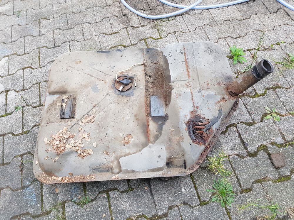

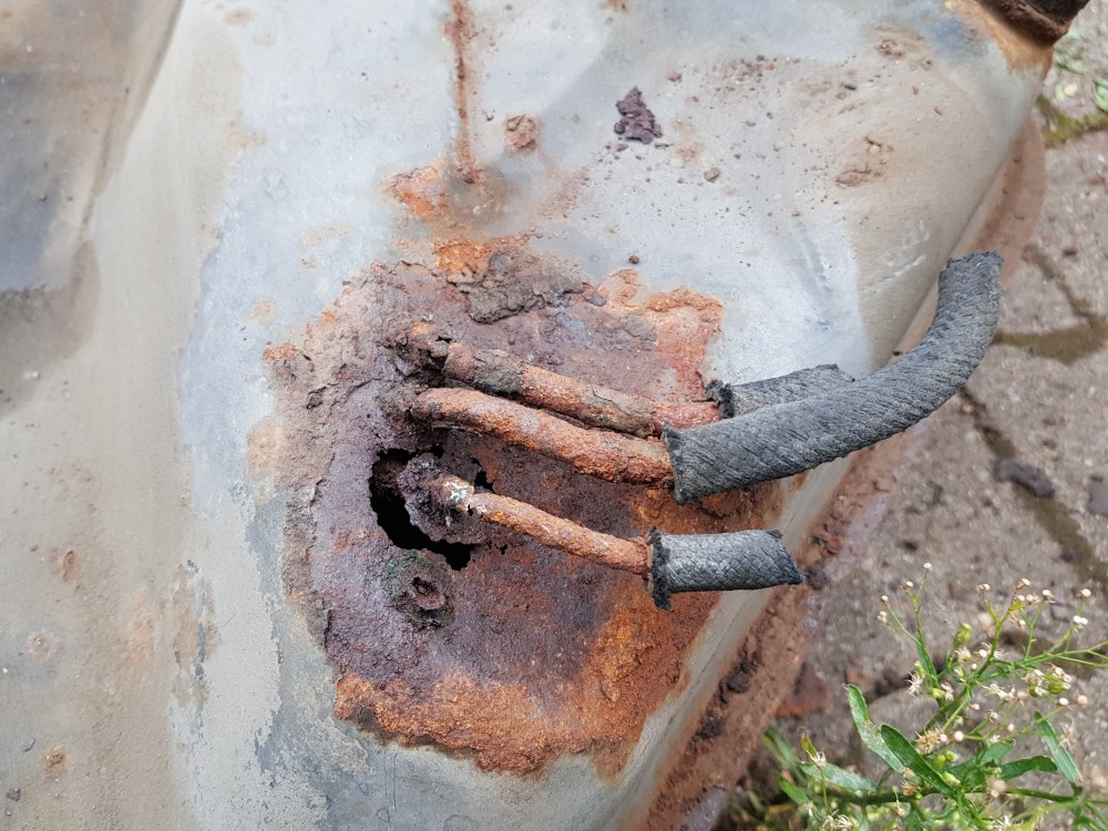

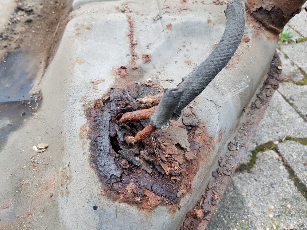

Da der Kraftstoff nun perfekt vorne ankam, musste der Fehler direkt am Tank liegen.
Diesen hab ich ausgebaut und das hier gefunden.
Kann man sowas reparieren lassen?
Im Netz finde ich keinen guten gebrauchten Tank, die Angebote sind sehr mager (3 Stück).
Ein neuer ist leider nicht gerade günstig (gute 600€).
Und sowas will ich nicht kaufen...

Nein, das kann man nicht reparieren. Ich würde dringend davon abraten einen Tank schweissen zu wollen. Die Benzindämpfe sind im Metall und gasen langsam aus. Das heißt, selbst mach einer langen Wartezeit besteht Explosionsgefahr. Ich glaube auch nicht, dass man einen Betrieb findet, der da dran geht.
Ein Freund von mit hat das mal bei einem Motorradtank versucht. Dort war auch das Auslassrohr vergammelt. Der hat den Tank eine Woche lang im Wasser liegen gehabt und dann zum Schweissen mit Sand gefüllt. Trotzdem hat es eine Verpuffung gegeben, welche den Tank deutlich verformt hat. Ihm ist zum Glück nichts passiert.
Daher bist Du besser bedient, wenn Du einen anderen Tank besorgt, auch wenn es beim E23 nicht so einfach ist.

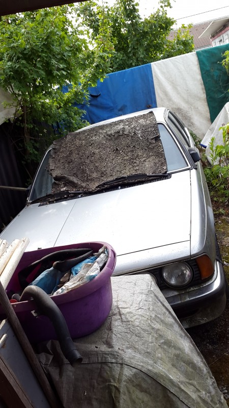

Jedoch stand der Wagen 15 Jahre draußen und hat noch einige Baustellen inkl. Rost, somit wäre es nicht angebracht jetzt 600€ für einen neuen Tank auszugeben.
So hab ich ihn gefunden.
