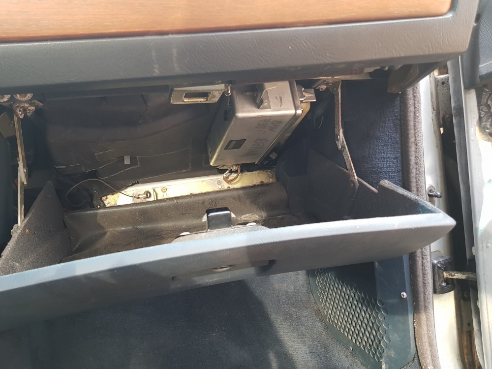

Mein Vater hatte damals zur Sicherheit das Steuergerät ausgebaut und war der Meinung, es sei das Motorsteuergerät.
Leider war es nur das ABS Steuergerät aus dem Handschuhfach...

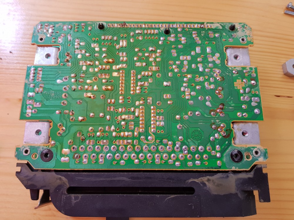

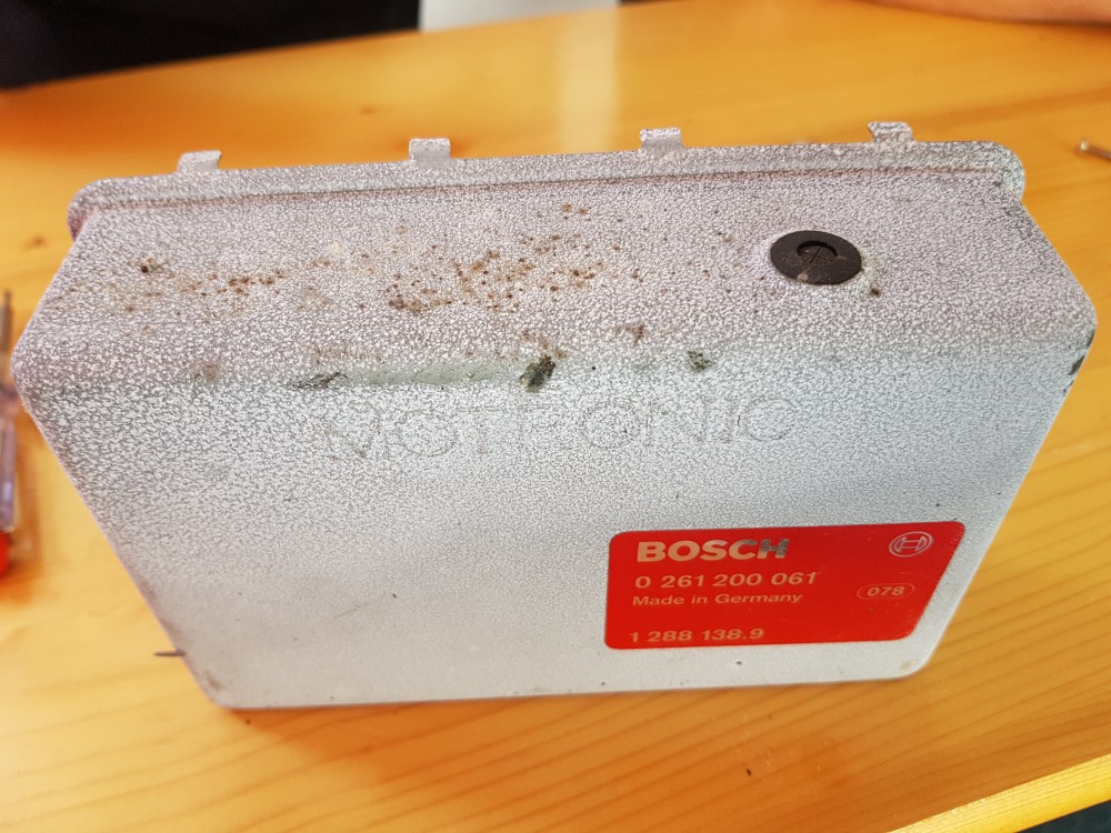

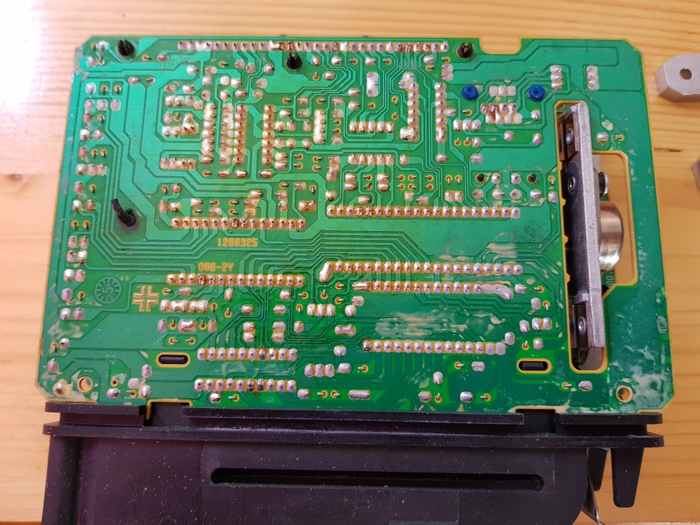

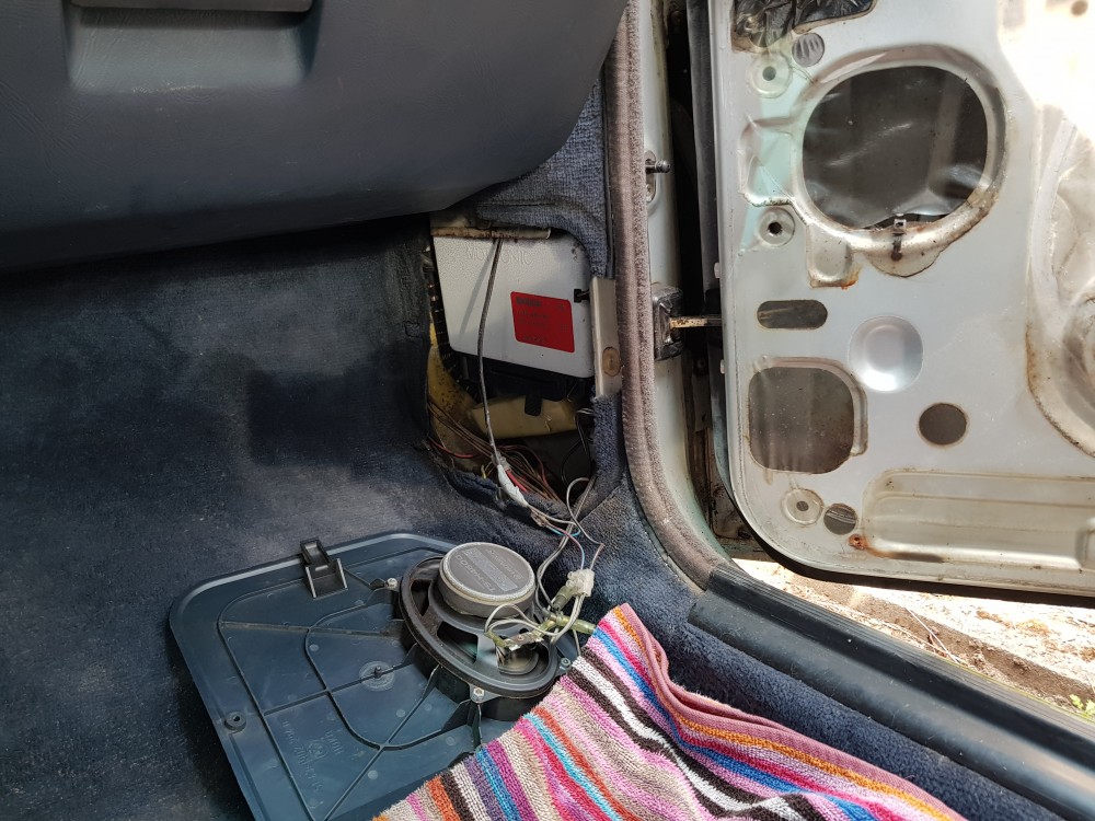

Soeben hab ich das Motorsteuergerät aus dem Fußraum rechts befreit, das Gehäuse ist total oxidiert.
Hab es geöffnet und es schaut aus, als wäre es Nass geworden.
Hat jemand ein solches Steuergerät zum Testen, oder kennt jemand eine gute Firma zum instandsetzen?
Mein Vater hat noch 2 728i e23 und ein 628csi, kann ich davon das Steuergerät testweise verwenden, oder ist das nicht ratsam?
