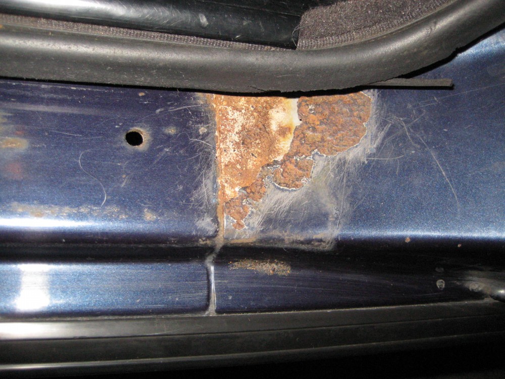

Hallo Cabrio Fahrer,
ich fahre ein 320i Cabrio, 1988.
Im rechte Ecke am Einstieg, Fahrerseite habe ich unter Einstiegsleistenblende eine Rosstelle gefunden. Die Beifahrerseite ist ähnich.
Auf dem Foto ist es sichtbar, daß genze Blech - Eck ist weggerostet.
Die Rost ist nicht müglich ganz wegschleifen, ich überlege die Stelle mit BRUNOX behandeln und dann mit dauer elastischem Spachtel das Loch gegen Wasser abschließen.
Und dann mit Einstiegsleistenblende zudecken.
Ja, es ist klar es ist keine Dauerlösung, ich will die Stelle konserwieren.
Ich denke, bei jedem Cabrio ist unter Einstiegsleistenblende rost.
Bitte, wie habt ihr dieses Problem gelöst ?
Für die Ratschläge und Meinungen voraus danke.

cabriofan, Sonntag, 09.09.2018, 13:51 (vor 2856 Tagen) @ Juraj
Das wird dein Problem vielleicht etwas verlangsamen, aber auf Dauer hilft nur großzügig raus schneiden und neues Blech einschweißen.
Das ist eine klassische Stelle beim Cabrio, Der Rost kommt allerdings von innen und bei dir ist dringend Handlungsbedarf. Gibt auch im DIY eine Anleitung. Die passenden Bleche bekommen ist da schon schwieriger.
Viel Erfolg

Juraj @, Montag, 10.09.2018, 15:37 (vor 2855 Tagen) @ e30-s50
Danke für die Antworten, ja jetz ist alles klar.
Hoffentlich bekomme ich die Blechteile.
