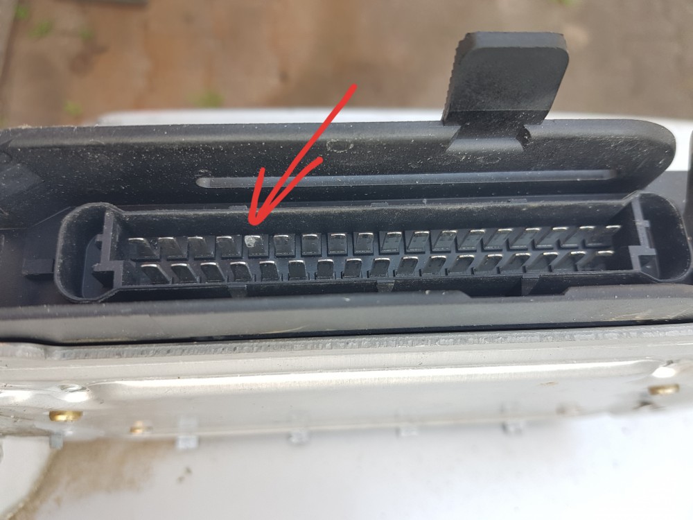

Hab mir aber nochmal kurz die Pins im Steuergerät angeschaut.
Folgendes konnte ich entdecken.
![[image]](images/uploaded/201807082024225b4272f6a9585.jpg)
Servus,
also die Messerleiste sieht bis auf den einen Pin sehr gut aus.
Kannst mal mit Alkohol abputzen, aber es ist eher unwahrscheinlich, dass das dein Problem verursacht, zumindest wenn die Gegenseite genauso gut aussieht.

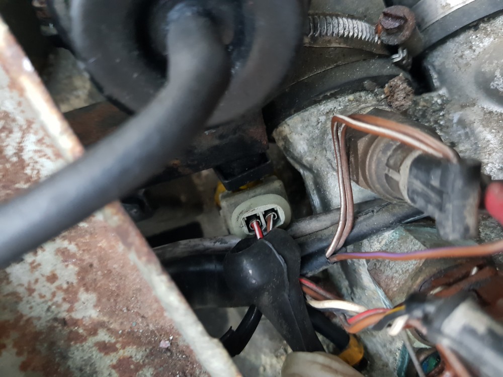

![[image]](images/uploaded/201807092147405b43d7fcd9c99.jpg)
Ich denke das Steuergerät des 628csi den ich nach langer Standzeit auch zum laufen bekommen habe, kann ich nicht verwenden.
Dieser hat noch den alten Zündverteiler direkt vorne am Zylinderkopf.
So ist der e23 735i nicht aufgebaut, bei ihm sieht das eher nach e34/e32 Technik aus.
![[image]](images/uploaded/201807092152065b43d9062397f.jpg)

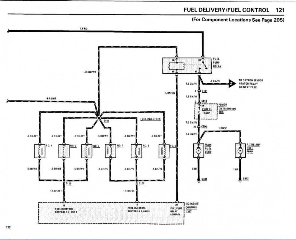

Hi.
Da ja dein Steuergerät die Einspritzdüsen gegen Massen schalten sollte, sollten auch beide Kabel Strom führen, wenn du mit der Prüflampe direkt gegen Masse misst.
Ich hab dir mal den Schaltplan hochgeladen.
Da kannst ja auch sehen, dass die Einspritzdüsen bestromt werden und die Leitungen ins Steuergerät laufen, wo die Düsen dann geschaltet werden sollten.
Korrigiert mich bitte, wenn ich hier was falsches schreibe...
Grüße Alex
![[image]](images/uploaded/201807100527445b4443d02b719.jpg)

Dann hätte ich gestern einen Denkfehler, da ich direkt gegen Fahrzeug Masse gemessen habe.
Korrekt wäre an beiden PINs zb. wie im Bild (rot/weiß, braun/weiß) zu messen und beim starten müsste die Prüflampe (wenn auch nicht 100% geeignet) immer wieder kurz aufleuchten).
Somit wüsste ich wenigstens das Masse getaktet wird.
