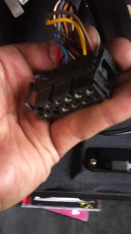

Nun ist der Spendermotor ein 11/87 Automatik gewesen laut VIN auf dem STG. Der überall beschriebene dreipolige Stecker ist allerdings nicht vorhanden, stattdessen ist ein 12 poliger Stecker am Kabelbaum. Wirkt nachgebastelt. Wie könnte ich das Signal jetzt wieder bekommen? Pin vom STG auf Pin vom Tacho und Strippe ziehen?
Auto war ein 90er 320i und Du hast nen 87er B25 Kat reingesetzt? Warum hast Du nicht einfach den vorhandenen Motorkabelbaum beibehalten? Dann hättest Du keinen Ärger und keine Bastelei und alles würde funktionieren.
Den Dreipoligen gibts doch nur bei VFL also bis 7/87. Der Stecker sieht ähnlich aus wie der 8polige der die Leerlaufanhebung bei Klima/Automatik steuert. Aber nur ähnlich, sieht aus wie Klima.

Bild vom Stecker, habe auch irgendwo noch die Kabelfarben notiert, muss aber erst den Zettel finden.
Sieht jetzt nicht nachgebastelt aus, sieht irgendwie nach Klima aus.
