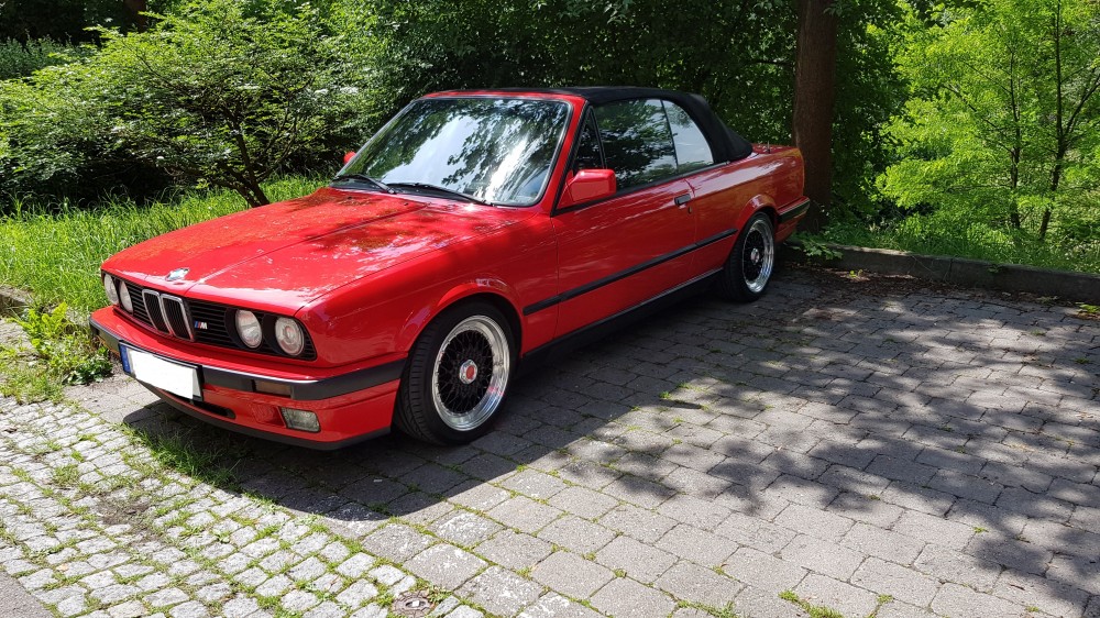

habe mir für mein Cabrio Lenso's in 7,5x16 auf 215/40/16 besorgt. Nun muss der Tacho geprüft/eingestellt werden wozu im Talk auch bereits etwas steht.

Und weil jeder gerne Bilder sieht, da ist das gute Stück.
