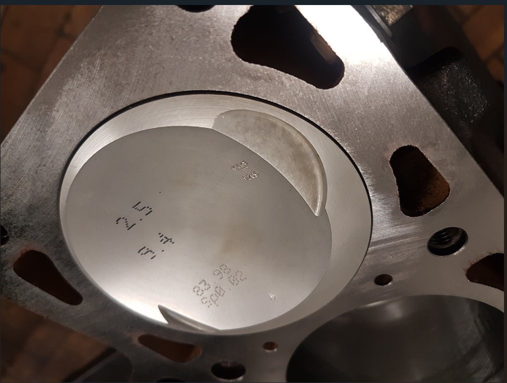

C-Man @, Sonntag, 17.05.2026, 22:05 (vor 144 Tagen) @ juergen elsner
Hi, ich hab den AT Motor zwar mal endoskopiert aber leider ist da keine Schrift mehr zu erkennen. Denke die 9.4 werden auch für meinen AT Motor gelten.
