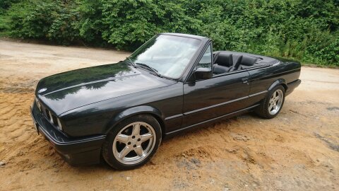

nochmal danke für die bereits erhaltene Hilfe, ich habe da noch eine Frage. Das ist ein Cabrio mit Umbau von AC-Schnitzer und meine Frau war schon immer genervt von den harten Stoßdämpfern und nun wohnen wir in einer Stadt mit schlechten Straßen und vielen (hohen) Speed-Bumps und das Fahrwerk nervt tierisch und ist auch völlig fehlangebracht, weil man in der ganzen Stadt nur 30 fahren darf und das Cabrio ja auch "Freude beim Fahren" bringen soll, fahren wir eh nie schneller als 90 kmh....
Daher würde ich gerne die Stoßdmpfer (und auch die Federn? Notwendig?) tauschen lassen, und es soll richtig schön weich werden und die Speed-Bumps möglichst schlucken. Wenn das Cabrio dann ein paar CM höher liegt, wäre mir auch egal.

Schönes Cabrio auf Deinem Bild... Da würde ich Dir jetzt erst Recht emfehlen, noch einmal gründlich darüber nachzudenken, ein "Hundeauto" daraus zu machen. Der Hund vom Bekannten ist mal völlig in seinem Vitara durchgedreht, da waren dann nicht nur die Sitze nicht mehr zu gebrauchen ! :-D

Du erwähnst die "vielen (hohen) Speed-Bumps" in eurer Stadt.
Aber auch bei einem Fzg. mit Serien-Fahrwerk wird das mit "die Speed-Bumps möglichst schlucken" wohl nicht wirklich was werden, bzw. auch immer von der Geschwindigkeit abhängen.

also meine Erfahrung über mehrere Baureihen hinweg ist, dass H & R doch eher recht straff ist.
Wird auch u.U. durch die verbauten Stoßdämpfer noch verstärkt.
Die Kombination H&R Federn mit Bilstein Dämpfern hatte ich mal im E34 535i verbaut, war ein guter Kompromiss zwischen Straßenlage und Restkomfort.
Daran erinnerte ich mich auch noch vierzehn Jahre später, als ich meinem damaligen M539 was "Gutes" gönnen wollte. Hatte mich für ein H&R Gewindefahrwerk entschieden, da ich irgendwo gelesen hatte, dass H&R wohl auch Dämpfer von Bilstein verwendet, oder diese dort produzieren lässt. Dieses Fahrwerk war komplett Schrott, da knüppelhart und für meinen Geschmack unfahrbar ! Ist aus Rücksicht auf Karosserie, Bandscheiben und Zahnfüllungen (genau in dieser Reihenfolge) nach 500 km wieder rausgeflogen und das Auto wurde auf Serienstand zurückgerüstet.
Bei den darauf folgenden M-Fahrzeugen (M560 und M392) hab ich dann lieber auf solche Experimente verzichtet !
Nach mehreren Versuchen mit verschiedenen Federsätzen, die alle nicht das hielten, was sie versprochen haben, bin ich auch bei meiner 2-türigen Limo wieder bei Eibach gelandet.
Auch mit den ab Werk verbauten M-Tech-Dämpfern ist das für mich eine sehr gute Kombination, was mir auch von Mitfahrern bestätigt wird.
Damit habe ich in meiner damaligen M-Tech Limo (327i ´90) auch die besten Erfahrungen gemacht ! M-Tech Dämpfer mit Eibach Federn und 15 Zoll Serienkreuzspeiche waren für mich eine sportlich komfortable Kombination.
Denke aber, dass der @BON325 selbst mit dem Originalfahrwerk, ohne Tieferlegung und mit viel Federweg, irgendwie nicht glücklich werden wird...

habe es jetzt nicht gelesen, kann dir aber neben dem bereits beschriebenen empfehlen andere Räder zu verbauen. Von 17" auf 16" zurückzugehen bringt jedenfalls einen deutlichen komfort. Vor allem beim überfahren von bumpern und auf schlechten Strassen. Mehr Gummi / mehr Luft im Reifen = komfort.
An meinem E36 habe ich das H&R Pro Kit verbaut , habe aber aus besagten Gründen von 17" auf 16" zurück gewechselt und es macht sich deutlichst bemerkbar.Habe auch undendlich schlechte Strassen und teilweise tat es schon weh mit den 17 zöllern. Kann ich nur empfehlen...
Einen tot muss man halt sterben, entweder Optik oder Komfort.

...die Serienstoßdämpfer vom E30 Cabrio sind immer M-Technik. Gibt es aktuell noch von Sachs (früher Boge) neu im Zubehör (wer weiß wie lange noch).
Bilstein B4 sind ja nicht Cabrio Spezifisch, sondern E30 allgemein und vermutlich einen Tacken weicher als die Serien Sachs (Boge).
Wenn man auf die schweren Schnitzer Alu Klötze verzichtet und 15" Kreuzspeichen verbaut wird es auch nochmal komfortabler vom Abrollverhalten. Optisch alles Geschmackssache.
