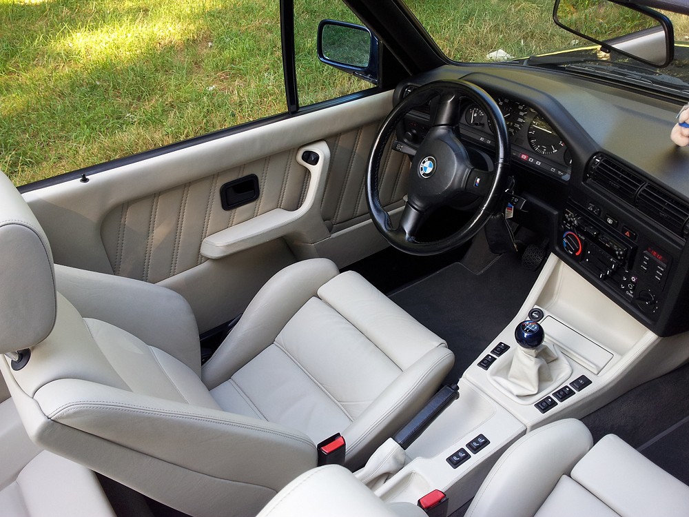

Verbaut ist er eigentlich mit den Fensterheberschaltern in der Mittelkonsole
![[image]](https://www.e30.de/fotostory/f02074/07.jpg)

Oh super vielen Dank für die Bilder, ich hatte gehofft da wäre noch ein anderer.
Bei mir ist es der untere Schalter.
