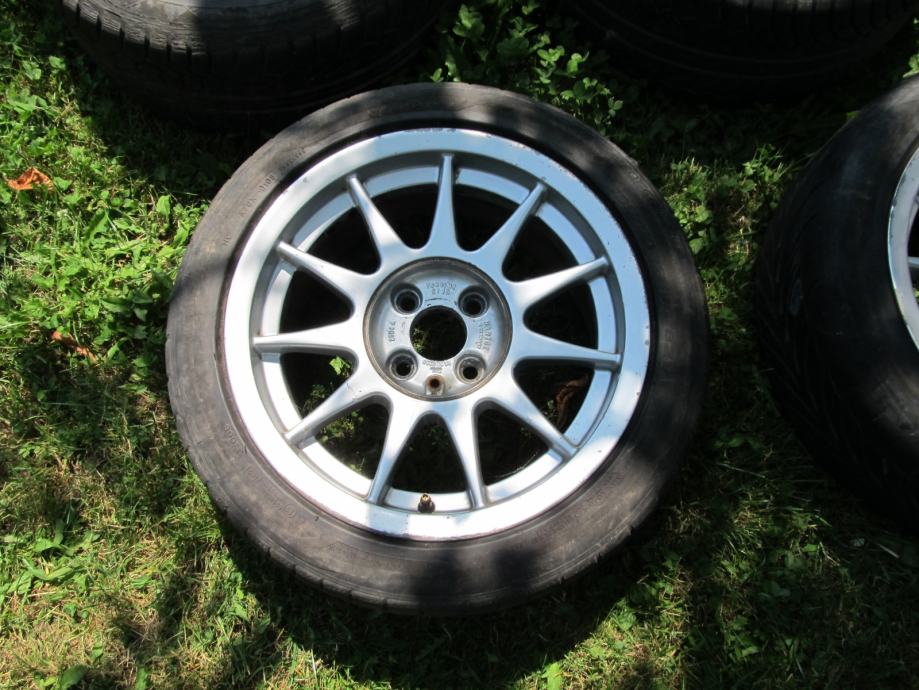

ich wollte, wie etwas weiter unten auch schon angedeutet, auf meinem Touring die Hartge einteilig 7,5x16 fahren. Ich hatte ursprünglich nach dem Tragfähigkeitsindex gefragt, aber als ich heute mit dem TÜV gesprochen habe, stellte sich heraus, dass die Felge zwar lt. Gutachten auf dem Kombi zugelassen ist, aber nur eine Tragfähigkeit von 453kg hat, also 906kg/Achse. Der Touring hat hinten 1030kg als maximale Achslast - das passt nicht.
Eine Ablastung will der TÜVie auch nicht machen, hat er auch bei PKW noch nie gemacht (steht lustigerweise so im Gutachten/Prüfbericht drin).
Was mich interessiert, hat jemand diese Hartgefelge mal auf einem Kombi eingetragen ? Was tun ?
schumi
Hier ein Internetbild davon (7x15, aber egal):
