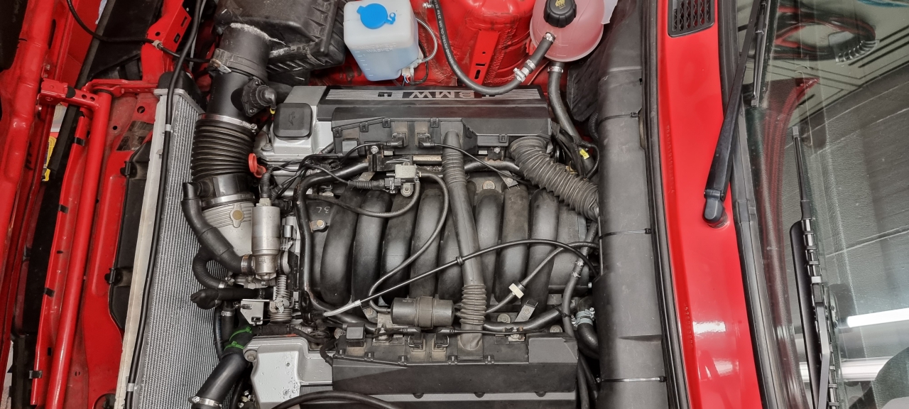

Hier ist mein Motor von oben vom E38, vielleicht kannst du etwas darauf sehen was dir fehlt.
Ich habe im Steuergerät keine Fehlermeldung, auch wenn ich die Sekundärluft nicht am Luftfilter angeschlossen habe.

Danke für das Foto!
Bei mir fehlt in der Tat das markierte Teil im Bild. Ist das das Magnetventil? Ich dachte das sitzt am Zylinderkopf.
Falls ja, würde ich den Stecker entfernen wollen.
Ich habe leider nun nicht ganz verstanden ob eine Fehlermeldung entsteht oder nicht. Kann dieser durch eine Überbrückung entfernt werden? Kann ich das bereits vorher im Steuergerät herausfinden?

jojo10 @, Mittwoch, 24.11.2021, 17:32 (vor 1818 Tagen) @ Rene
Ich kann die nicht sagen wie das Steuergerät es auswertet?? Wenn es nicht angesteuert werden kann, ist eine Fehlermeldung da.... Da die Meldungen eventuell Abgas relevant sein können habe ich es so gelassen und somit habe ich keine Fehlermeldung.
Das Steuergerät müßte etwas über den Strom und Widerstand messen::::
