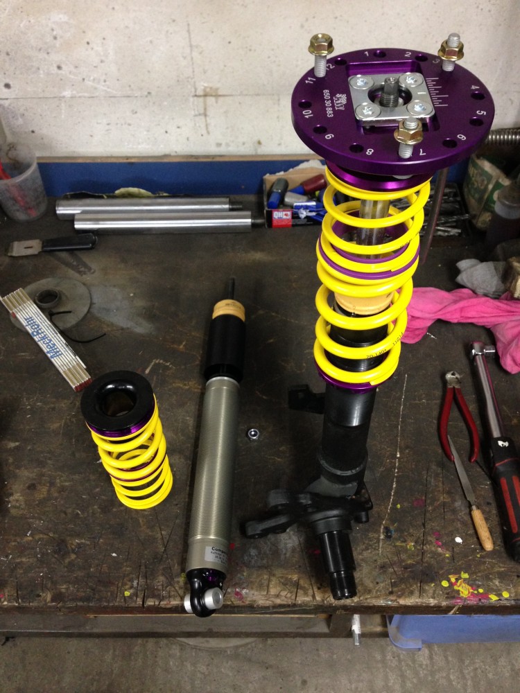

Ich kann das KW V3 wirklich empfehlen.
Die einstellbare Lowspeed Druckstufe ist eine tolle Sache.
Mehr Komfort als das KW V2 und erst recht besser für die "schnelle Runde".
Dazu noch einen härteren, einstellbaren Stabi hinten...
Und bei den Felgen...die originalen 16 Zöller finde ich perfekt, die sind leicht und es gibt gute Reifen z.B. Kumho Ecsta SPT KU31 für Alltags oder Yokohama Advan AD08R fürs Grobe.
Es passen sogar grosse Bremsen drunter, z.B von Tarox mit 310mm und 6-Kolben(war bei mir damals die einzige mit Zulassung). In D gibt's da natürlich mehr Optionen.

KW Competition. Ein Variante 1 oder 3 langt aber auch.
Federn naja ;)
