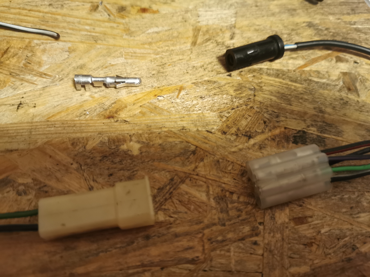

Ist der vordere Kabelsatz auch der mit 2 weißen 2poligen Steckern, oder der mit einem 5poligen Stecker im Sicherungskasten?
Wenn es der richtige ist:
-Sicherungkasten aufschrauben, vorher die Relais (rechts) ziehen, um die versteckte Schraube zu lösen.
-die beiden Sekundärsicherungskamme unter den Pins der Sicherungen rauspopeln.
-sw/gn 4.0 bei Sicherung 3 einpinnen.
-sw/bl 4.0 bei Sicherung 18 einpinnen.
-sw 0.5 bei K1 in den einzigen leeren Slot einpinnen.
-sw/br 0.5 bei K6 spiegelverkehrt zu K1 einpinnen.
-br 0.5 bei K6 in den verbliebenen Slot einpinnen.
-die beiden weißen Stecker sind extra männlich und weiblich codiert, Kabelfarben helfen.
Solltest Du den 5poligen haben, aber die beiden 2poligen brauchen, melde Dich!
Ich habe den Kabelsatz für VFL gerade in (fast) neu nachgefertigt.
Der linke Stecker sollte sowohl an Deinem Kabelsatz als auch in Deinem Sicherungskasten sein.
Jeweils einmal männlich und einmal weiblich.
